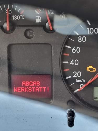

G4 BCB: Fehler: Abgas Werkstatt
VW Golf 4 (1J)
1.6
16v
146.000 km
Bcb
Ich bin nun ratlos...
Fehler kommt sporadisch.
Schon 3 x den Fehler gelöscht und kommt in unregelmäßigen Abständen.
Aber nur wenn ich an der Ampel stehe, oder kurz auf jemanden bei laufenden Motor warte.
Getauscht wurde:
AGR Ventil
BKV Unterdruckschlauch
Drucksensor
Benzinfilter
DK ausgebaut, gereinigt und neuangelernt.
Fehlerspeicher sagt nicht viel aus an was das liegen kann
Hat aber und zu , aber selten an der Ampel oder im Stand Drehzahl Schwankungen.
Mit ein kurzen Gasstoss ist aber alles wieder im normalen, ruhigen Drehzahl Bereich.
Nun ist guter Rat teuer...
Jemand schon mal vor dem gleichen Problem gestanden?
Danke und VG

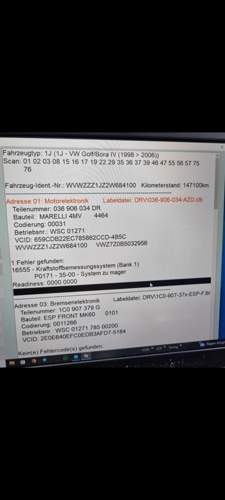

Fehlerspeicher

hast du dieses Bild selbst gemacht oder ist es aus dem Internet? Ich frage nur, weil der Motorkennbuchstabe nicht stimmt und du auch nicht die neueste Version hast. Ich weiß nicht, ob meine die aktuellste ist, aber ich habe die 5164er-Version, deine ist 4464 und ebenfalls AZD wie meine – nicht BCB.

Zeig den VCDS-Auszug mal dem ChatGPT – hast du wirklich nur diesen einen Fehlercode?
Habe nur den Fehlercode

Undichtigkeit (zieht Luft vor der Lambdasonde) oder Lambdasonde defekt.
https://www.mycarly.com/de/obd-codes/p0171-obd2-fehlercode-gemischregelung-system-zu-mager/
Drehzahlschwankungen im Stand und "Abgas Werkstatt" hatte mein 1.6er im Golf V auch bis ich die Lambdasonde gewechselt habe. Seitdem ist Ruhe. Angezeigt wurde damals P2243, Referenzspannung Lambdasonde.
