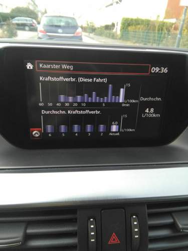

Bin heute mal bewußt sparsam gefahren, von Leverkusen Quettingen nach Düsseldorf Lörick.
Über A3-A46 davon gut 5km Stadtverkehr ca. 42km gesamt bei 5°Grad Aussentemperatur, zwischen 8.45-9.30Uhr.
War wie immer viel Verkehr..
Verbrauch nach BC 4,8 Liter, das sind 1,2 Liter unter dem Normverbrauch! Und da ist noch Luft nach unten..
Da Start/Stop nicht genutzt weil bei den kalten Temp. der Motor besser laufen sollte und die Heizung bei mir immer auf 25°Grad ist, der Motor geht dann sowieso immer schnell wieder an, oder erst garnicht aus.. Ich ohne Verbrauchsanzeige gefahren bin da ich die Strecke im Detail nicht kannte bzw. das Navi aufgeschaltet war..
Wenn es im Sommer mal 25°Grad warm ist werde ich mal ernst machen und versuchen unter 4 Liter zu kommen..😎
Mein bester Wert war bisher 4,5 Liter über ca. 150 km bei Minustemperaturen im Januar.
Im Display kann man sehen das die letzten 6 Tankfüllungen alle bei ca. 6Liter Super Benzin Durchschnitt waren bzw. Normverbrauch.

Bei Temperaturen um 10° ist der Verbrauch geringer als bei 25°Grad 😉 - höherer Sauerstoffgehalt bei niedrigen Temperaturen 🙂
Theoretisch ist das so, praktisch verbrauche ich bei 25° weniger.
Motor ist "sofort" warm und das Start / Stop kann genutzt werden.
Aufwärmphase ist deutlich kürzer.
Öltemp. ist schneller erreicht, somit weniger Widerstand im Motor.
Heizung ist aus...
Meiner Erfahrung nach bringt das nochmal gut 1/2 Liter, mindestens.
Kann man bei Spritmonitor gut sehen wie die Verbrauchswerte im Winter alle zulegen.
Allein die längere Aufwärmphase des Motors macht den höheren Sauerstoffgehalt zigfach zunichte.
Hier einfach mal einen aus Spritmonitor rausgepickt..da kann man sehen das im Sommer der Verbrauch trotz (wahrscheinlich)Klimaanlage geringer ist.. https://www.spritmonitor.de/de/detailansicht/564025.html

Aber du bist ja auf dieser Strecke keine Kurzstrecke gefahren, die der einzige Grund ist, weshalb im Winter der Verbrauch in die Höhe geht.
Generell arbeiten Motoren effizienter bei kühler Luft, hat quasi den gleichen Effekt, wie ein besserer Ladeluftkühler.
Dazu kommt meistens schmalere Reifen wegen Winterreifen und kleinere Felgen, die leichter sind.
Und Voila, schon kann man im Winter den Sommerverbrauch toppen.
Klar, Öl braucht länger zum Warmwerden, aber hat in der Regel schon bei ca. 30 bis 40 Grad fast optimale Schmiereigenschaften. Die werden auch ab 50 Grad nicht mehr besser.
Ich fahre aktuell bei 5.1 bis 6.0 liter (175PS Diesel mit Automatik; Strecke viel AB allerdings mit Stau sowie 10km Stadtanteil jede Strecke). Im Sommer liegt der Verbrauch deutlich höher... 5.4 bis 6.5l bei gleicher Fahrweise.
Warum der Verbrauch im Winter höher liegt, hat ganz andere Ursachen. Die Warmlaufphase verlängert sich, wodurch das Material und Öl länger braucht, bis es auf Temperatur ist (das Kühlwasser nimmt dabei allgemein mehr Wärme vom Motor und dem Öl auf, da es zu Beginn kälter ist und zudem stärker gekühlt wird), die Batterie wird stärker beansprucht und es ist allgemein häufig feucht bis nass, was sich auf den Rollwiderstand auswirkt. Im Speziellen kann auch die Fahrweise differieren, da diese bei Schnee und Eis nicht zwingend die sparsamste ist.
Nein, den Effekt hat es bei Saugmotoren kaum bis gar nicht. Eher umgekehrt kann sogar ein gegenteiliger Effekt auftreten. Was meinst du, wieso bei Saugmotoren keine Ladeluftkühlung verwendet wird?
Vorausgesetzt, es sind keine Stahlfelgen, während man im Sommer Leichtmetall nutzt. Die schmaleren Reifen werden i.d.R. durch die entsprechende Witterung wieder zunichte gemacht.
Optimale Schmiereigenschaften erreicht das Öl erst bei Betriebstemperatur, alles andere ist ein Kompromiss, damit man es nicht ewig vorheizen muss. Darüber hinaus ist der innermotorische Verschleiß bis zum Erreichen dieses Punktes erhöht.
Um das Fahrzeug vernünftig aufzuheizen, müsste man mit leicht erhöhter Drehzahl und weniger Last fahren (oder im Stand machen, sofern erlaubt) oder es eben per geeigneter Standheizung aufheizen.
