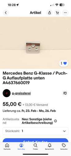

Ich bin das Auto jetzt selbst mehere Wochen nicht gefahren, aber bei putzen habe ich wieder was gefunden.
Verrostete Schraubenköpfe im Sichtbereich des Türeinstiegs an der verchromten Auflaufplatte.
Wenn der Rost der Schraube erst den Chrom der Auflaufplatte angegriffen hat und man muss diese erneuern dann sind pro Stück ca. 135 €!!! fällig.

weißt Du ob die Platten nur aus verchromten Stahl sind ? Ich dachte es wäre verchromtes Messing.
Ich habe im Sommer alle Blechschrauben gegen neue ersetzt. Jetzt habe ich schon mehrmals auf einer Platte der hinteren Türen rostiges Wasser stehen gehabt. Ich bin mir leider nicht sicher was rostet. Es sieht nicht so aus, als ob es die Platte ist (hat leichte schleifspuren) noch sieht es so aus, das es eine der Blechschrauben ist. Auch sind es nicht die Blechschrauben des Kunststoffauflaufkeils an der Tür. Falls die Platten doch nur verchromter Stahl ist, könnte es an den zu tiefen Riefen in der Chromeschicht liegen.
Gruss Dennis
Die Platten sind magnetisch also Stahl.
@Balmer schrieb am 17. Februar 2024 um 17:40:30 Uhr:
Danke. Dann ist bei mir die Chromschicht wohl schon zu stark beschädigt.
Falls jemand auch noch die quasi “vergoldeten“ Chromplatten in den Einstiegen benötigt. Bietet gerade ein Händler bei Ebay für 55€ an. Ist für ein so kleines Teil auch noch viel Geld, aber um einiges günstiger als bei MB.

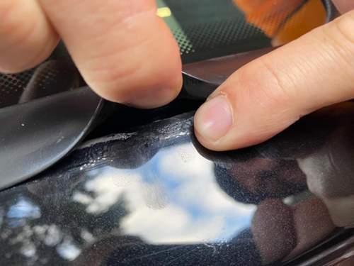

2018 hatte ich meinen Scheibenrahmen lackieren lassen aufgrund von Rost.
Nun fast 6 Jahre später ist er wieder da, obwohl ich damals den Scheibenrahmen einkleben lassen habe.
Zwischendurch gabs mal eine neue Frontscheibe aber dass nach 6 Jahren der Rost wieder da ist, ist ärgerlich.
Der Kulanzantrag wurde abgelehnt, da 2018 schon mal der Frontrahmen gemacht wurde 🙁
Anbei ein Bild von der Stelle.
Bis zu 8 Jahren hat man noch die Chance das Rost auf Kulanz entfernt wird danach wirds schwierig bis unmöglich aber auch bis dahin ist es wichtig das das Scheckheft lückenlos von MB ausgefüllt wurde...

Meiner ist aus 06/15 und MB Scheckheftgepflegt !
Muss mir mal einen Kostenvoranschlag geben, wenn ich es aus eigener Tasche zahlen würde.
MB hatte gesagt 2600€
Das geht sicher auch günstiger bei einem anständigen Lackierbetrieb, allerdings sollte man Zeit mitbringen ich hatte im letzten Jahr nen Scheibenrahmen beim G einer Freundin bei so einem Betrieb der Erfahrung mit dem G hat instandsetzen lassen dort hatte man uns gesagt das es sehr wichtig sei den Lack richtig aushärten zu lassen bevor man die Scheibe wieder einbaut sonst kann das passieren was Dir passiert ist...

Da hat du völlig recht, ichb denke auch, dass die Scheibe zu schnell eingesetzt wurden ist.
