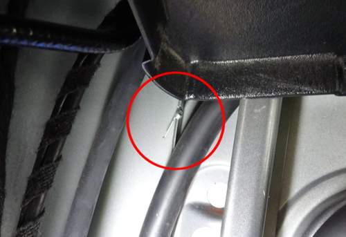

Letztes Wochenende habe ich begonnen die VA-Halter, vom Hans, für die Kotflügelverbreiterungen zu montieren.
Dabei kommen auf der rechten hinteren Seite 6 Befestigungsmuttern der AdBlue-Fülleitung zum Vorschein. Alle Muttern sind vom Innenkotflügel verdeckt, 5 davon mit Rostansatz.
Ebenso auf beiden Seiten die Befestigungsschrauben der Streben von den Seitenwänden, sowie die Befestigungschrauben der Stoßstangenecken an den Seitenwänden.
Die genannten Muttern und Schrauben habe ich aus V4A eingebaut.
Wie man weiterhin sehen kann ist keinerlei Korrossionsschutz auf dem Blech des Radkastens aufgebracht.
Evtl. lässt ja der Hersteller in 2 Jahren hier auch den Lack weg😕😕😕? Das wäre mal eine Supereinsparung und es sieht ja normalerweise niemand 😁😁😁!
Und wenn schon mal die Räder ab sind hat man einen ungehinderten Blick auf den Antriebsflansch der Achse. Auch verrostet nach gerade mal 2,5 Jahren. An der Vorderachse sieht es übrigens genauso aus!

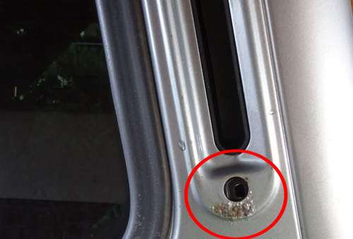

Nach 8 Jahren nun wieder eine neue Roststelle an der D-Säule aussen unter dem Lack, wo keinerlei Beschädigungen auftreten können.
Um das auszubessern muss die Scheibe raus, weil die Lackiererei nicht abkleben möchte.
Nur allein um das Luftauslassgitter auszubauen, muss schon die linke hintere Innenverkleidung ausgebaut werden. Was für eine Konstruktion 😕😕😕.
Wenn die hintee Innenverkleidung und das Innenteil vom Luftauslassgitter ausgebaut sind, dann kann man die Qualität bei der Herstellung der Karosserie bestaunen. Hier findet man nicht entfernte Schweißdrahtreste 😕😕😕 von der Produktion.
Das kann unmöglich das Beste sein, viel eher ist es "Nichts" mit 5 negativen Sternen versehen!!!

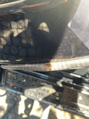

Bei mir rostet das Schutzgummi dass um den Chromring vom Reserverad Halter ist. Versuche mal ein Foto hochzuladen. Wo kann ich den bestellen? Bzw. Wie heißt dieses Gummi?
Danke.
Bj 2017
.jpg
Das ist Kantenschutzprofil bzw. Kederband.
Gibt es als Meterware und auch nicht-rostend z.B. im elektronischen Kaufhaus:
https://www.ebay.de/itm/223282626155?...
@Farmer_86 schrieb am 8. September 2023 um 13:45:52 Uhr:
Danke.
Bj 2017
Kantenschutzprofile gibt es in Meterware z.B. hier: https://gummi-metall-puffer-shop.de/kantenschutzprofile
Ich hab mir kürzlich den:https://gummi-metall-puffer-shop.de/kanten-schutz-profil-1310008 bestellt, ist ein bisschen breiter passt aber super...
