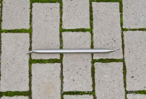

Letzten Herbst habe ich bei der Nachkonservierung des Hecks, bei ausgebauten Innenkotflügeln die beiden verrosteten Streben, welche zwischen Kotflügel und Stoßstangenecke montiert sind ausgebaut.
Das obere Rohr im Bild kostet 14,45 € und das untere 105,91 € aber das untere war vor einem Jahr schon nicht mehr lieferbar.
Ich habe beide dann aus V4A nachgebaut und im ausgebauten Zustand mit farblosen Konservierungswachs mehrlagig eingesprüht. Der Materialpreis lag damals bei 15 €.

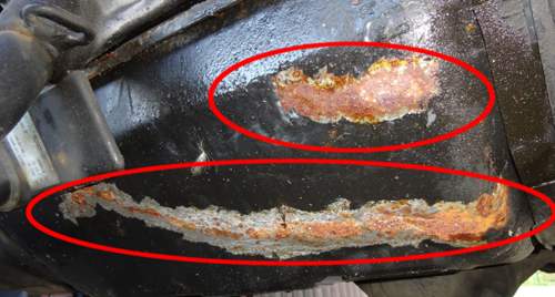

Beim Einbau einer zusätzlichen Tankentlüftung (da sich der Tank bei aufleuchten der Reservelampe nicht so wie am 320cdi betanken ließ) musste die Tankschutzplatte demontiert werden.
Jetzt konnte man Risse in der Beschichtung sehen. Mit einem flachen Schaber löste sich die Beschichtung großflächig und der Rost kam zum Vorschein.
Im Bild mein Tank im Alter von 8 Jahren.
Jetzt stellt sich die Frage warum der bis 2012 verbaute Kunststofftank wieder durch einen Blechtank ersetzt wurde?
Man kann übrigens nicht auf den Kunststofftank zurück rüsten, da hier ein anderer Tankgeber verbaut ist. Der Konstrukteur des Tankes hat den Tankgeber so platziert, dass man durch die Wartungsöffnung nicht einmal den Stecker vom Tankgeber ziehen kann.
D. h. wenn der Tankgeber defekt ist muss zum Wechsel der Tank ausgebaut werden 😕😕😕
