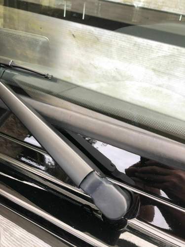

Ich habe heute nach der Wäsche ein paar „Sollbruchstellen“ kontrolliert - bis jetzt nichts (knapp über 3 Jahre alt, ca. 35.000 km, Garagenfahrzeug, bis jetzt nur leichtes Gelände, relativ wenig Salz im Winter, vollständig Rostschutz-versiegelt direkt nach der Abholung):
PS: Sorry, beim Hochladen wurden einige Bilder gedreht.

Ist aber auch super gepflegt!
Vielen Dank! Ich gebe mir Mühe.
