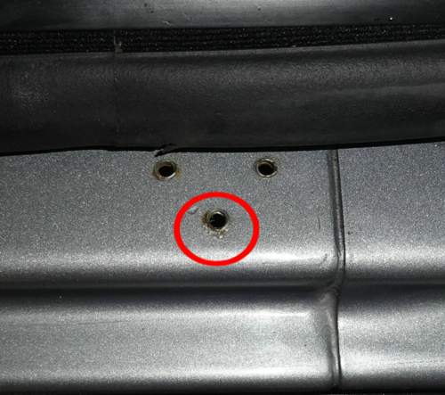

Wie sieht es unter den Platten aus? Eigentlich wie erwartet, die Blechtreibschrauben reiben den Lack beim eindrehen weg und früher oder später rostet es dort. Bis jetzt noch nicht schlimm, leicht behandelbar. Wenn man das Bild zoomt kann man an einer Bohrung die Blase im Lack sehen.
Ich habe die Blase mit dem Dremel weggeschliffen, grundiert und lackiert. Dann die Chrom-Platten geputzt, denn in den Bohrungen und unten drunter war es auch schon braun. Vor der Montage dünn Korrosionschutzfett drunter, dann mit VA-Schrauben 4,2x13 wieder neu befestigt.
Bis auf die Heckklappe sah es an allen Türen annähernd gleich aus.
