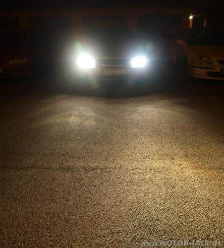

da ich aktuell die GE General Electric Megalight Ultra +120 ausprobiert habe, wollte ich euch meinen Eindruck nicht vorenthalten.
Also: GE General Electric Megalight Ultra +120 im Audi A4 B5 mit original Valeo Facelift Scheinwerfer H7.
Bisher waren die Osram Night Breaker Plus +90% und danach die Philips X-treme Vision +100% verbaut. Beide sehr ähnlich, Philips etwas (geringfügig!) mehr Licht und ganz leicht weißer.
Im Vergleich zur Philips:
* bessere Ausleuchtung im Rand-/Seitenbereich - es ist tatsächlich so, das Bereiche ausgeleuchtet werden, die vorher nicht oder nicht wahrnehmbar ausgeleuchtet wurden. (Und nein, die Lampen waren jeweils gleich, korrekt und sehr sorgfältig eingebaut)
* also insgesamt nochmals etwas mehr Licht (ausgeleuchteter und wahrnehmbarer Bereich ist größer und heller)
* mit den Philips haben Verkehrsschilder teilweise fast Xenon-bläulich zurückgeleuchtet, mit den GE ist das nicht mehr so.
* das Licht ist nicht so weiß wie Philips oder Osram (das Licht, was der Fahrer selbst sieht), wenn man den Scheinwerfer selbst betrachtet, kann man das schon schwerer einschätzen
* auf einer unbeleuchteten Landstraße bei völliger Dunkelheit hat man mehr Licht und damit mehr sichtbaren Bereich als zuvor (darum bleiben die auch drin), hier fällt der Unterschied am meisten auf. Auf beleuchteten Straßen fällt der Unterscheid nur wenig auf.
Fazit:
Wer das letzte Quäntchen Licht braucht kann sich die Dinger zulegen, wer schon Philips X-treme Vision +100% drin hat, nicht unbedingt.
Gute Fahrt,
Apoka
P.S. Hab versucht, ein Bild zu machen, kann man aber vergessen. Schaut mal genau hin, auf dem Bild sind schon BEIDE Seiten mit der GE +120% verbaut...

Bilder!!
Mehr sag ich nicht ;-)
