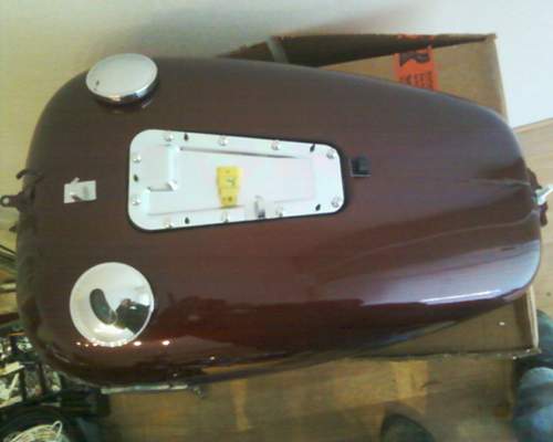

So sieht der Tank mit Dash einer FXSTD aus, links vom Dash ist die Tankuhr, rechts der Einfüllstutzen.
Unterm Dash die Abdeckung mit Geber oder Kraftstoffpumpe wie bereits beschrieben.
Das Dash mit Tacho der Softail "Rocker" passt auch, da es der gleiche Tank ist.
Gruss Robert

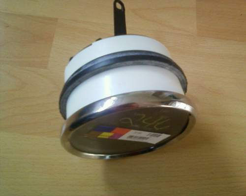

Moin!
Das Dash der Rocker siehst du hier. Oben unter Fotos und 360°-Ansichten gibts noch mehr Bilder.
Bei Bedarf kann ich mal den "Becher" in dem der Tacho sitzt ausmessen. Oder du nimms das Dash als Grundlage um dir was eigenes zu bauen.
Käffchen

KLasse Bild Robert,
danke für die Info, sieht toll aus
Gruß Novedas
