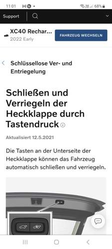

Mir wäre allerdings lieber wenn das fahrzeug sich auch beim schliessen der heckklappe komplett verschliessen würde. Zu anfang wusste ich das gar nicht unddas fahrzeug stand offen auf dem Parkplatz
Wenn Du die rechte der beiden Tasten auf der Klappe drückst, dann versperrt sich das Auto.
Bei mir funktioniert die Heckklappe mit mittigen Kick zu 99,9%. (C40 early 2023)
Man kann das Fahrzeug auch bei geöffneter Heckklappe z.B. an einen der Türgriffe sozusagen vorverschließen und wenn man dann die Heckklappe mit dem Fuß schließt ist das ganze Auto verschlossen.
Ich bin anfangs sogar mit dem Schlüssel einfach vom Fahrzeug weggegangen in dem Glauben das es sich beim Entfernen verschließt.
Was mir jetzt neu ist und ich noch nicht ausprobiert habe ist das sich das Fahrzeug durch drücken der rechte der beiden Tasten auf der Klappe komplett verschließen soll. Ich probiere es einfach mal. Danke für den Tipp, ich dachte das sich dann nur der Kofferraum verschließt.
Bei der rechten ist es komplett verchlossen.
Den tipp mit dem vorschliessen werde ich bei nächster Gelegenheit mal versuchen. Wobei der nur sinn macht wenn die klappe schpn offen steht. Meist steigt man aus schliest die türe geht ums Fahrzeug und öffnet die Heckklappe. Danach nochmal zurück ?
Liest eigentlich niemand mehr die Bedienungsanleitung
Screenshot-20230121-110109-chrome

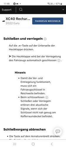

So, nun haben wir nach den vielen hilfreichen Tipps vor dem Fahrzeug getanzt, gekickt und gewischt, und können ein weiteres vielleicht hilfreiches Detail hinzufügen: Es piept drei mal! Und zwar dann, wenn wir es über den Druckknopf an der Heckklappe gesamt verschließen wollen (also nicht nur Heckklappe schließen, sondern Fahrzeug verschließen). Nach dem Piepen geschieht dann - nichts mehr.
Also: Piepen bei Kick (demnach scheint er vom Fahrzeug realisiert worden zu sein), allerdings stellt sich kein Erfolg dergestalt ein, dass die Klappe geöffnet oder verschlossen wird - kann da jemand etwas Zielführendes zu sagen?
Und wieder gibt die Bedienungsanleitung einen Hinweis
Screenshot-20230121-114631-chrome

@P8_AWD schrieb am 21. Januar 2023 um 11:47:52 Uhr:
Danke, wir haben das gelesen - ich hätte schreiben sollen, dass wir es ausschließen können: Dichter mit dem Schlüssel geht nicht...
