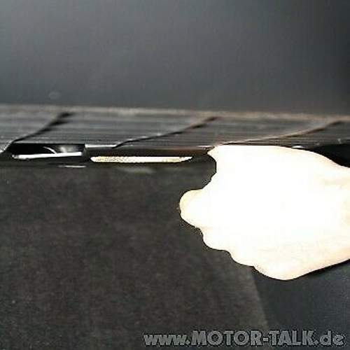

Die Module sind so konzipiert, dass es die originalen Module ohne Modifikationen ersetzen. Jedoch sind ein paar Schnitte notwendig um die Module an dein Fahrzeug anzupassen.

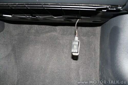

  1. Zuerst drücke die Leuchte aus ihrer Halterung, am effektivsten durch Druck von hinten (Bild1). Jeder Einbauort bietet eine kleine Zugangsmöglichkeit. Bei den Fußraumleuchten in den Sitzen ist es erforderlich den Schaumstoff mit den Fingern etwas zur Seite zuschieben.
  2. Die Leuchte inklusive Kabel aus der Halterung herausziehen (Bild2). Bei den vorderen Leuchten sin die Kabel lang genug, jedoch bei den hinten Leuchten sind die Anschlussleitungen aufgrund des begrenzten Raumangebotes sehr kurz ausgefallen.
  3. Mit Hilfe eines kleinen Schraubendreher bzw. eines ähnlichen Werkzeug (Nagelfeile) die Arretierung der Leuchte lösen und die Leuchte abtrennen.
  4. Die Gehäuseabdeckung durch leichten Druck auf die Kontaktbuchse vom Gehäuse lösen.

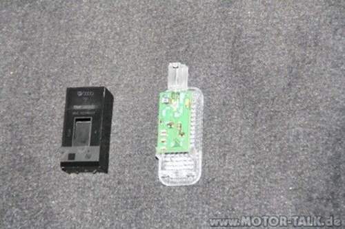

  5. Die originale Platine durch die neue Platine ersetzen (Bild 3).
  6. Den Gehäusedeckel noch nicht anbringen.
  7. Auf der Rückseite, in der Nähe der Anschlussstifte, ist ein kleines Potentiometer erkennbar (Bild 3). Mit Hilfe diesem ist es möglich, die Schwellenspannung anzupassen und somit den Spannungswert bei welchem das Modul auf die andere Farbe wechselt.
  8. Das Modul an die Anschlussleitungen anschließen.
  9. Zündung ein - nun sollte die Ambientebeleuchtung aktiv sein - das Modul leuchte jetzt je nach Einstellwert des Potentiometer.
  10. Türe auf - die Ausstiegsbeleuchtung ist aktiv – das Modul sollte nun weiß leuchten. Falls dies nicht der Fall ist, solange am Potentiometer drehen bis es weiß leuchtet.
  11. Zur Feinabstimmung das Potentiometer (bei geöffneter Tür und eingeschalteter Zündung) langsam drehen bis das Modul rot leuchtet. Jetzt sind wir kurz vor der Schaltschwelle, jetzt das Potentiometer entgegen drehen bis es wieder weiß Leuchtet. Das Modul ist richtig eingestellt.

Bild-1
Bild-2
Bild-3

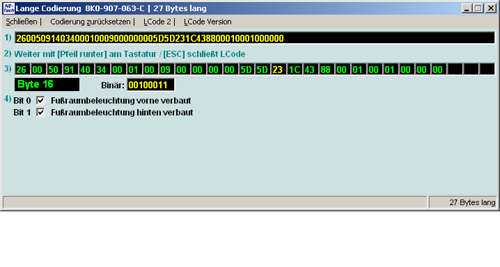

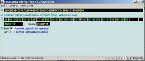

Sie mussen das auch mit VagCom/VCDS codieren.
09-bordnetz byte 16 bit 0 und bit 1 activeren
Zie anhang;

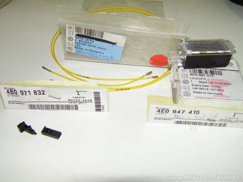

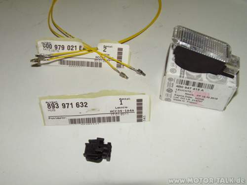

Frage,
Wann ich diese rood-weis Leds bekomme.
Jemand erfahrung mit die orginal weis fussraum LEDs die heraus komme.
Zu stecken im wagentür, so weiser hell licht dar komme.
Sie anhang
Fussraum LED 2 pol steker war 4B0 971 832
Tür 2 pol steker war 893 971 632
