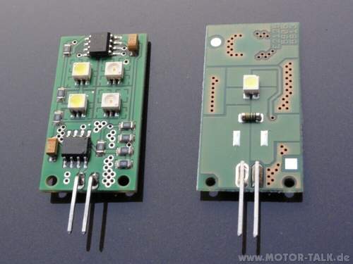

möchte meine Fussraumbeleuchtung tauschen. Es sind ja (Lichtpaket) LED Leuchten drin. Die sind mir jedoch zu schwach. Könnt ihr mir sagen wo ich passende Platinen bekomme ?

hab heute die Platinen erhalten und sie gleich verbaut. Die hinteren Leuchten gehen sehr streng raus. Hatte schon Angst, dass ich sie zerbreche.
Einbau ist in 10 min erledigt und ich mußte nichts nachjustieren.
Fazit: Super Effekt, funktioniert wie gewünscht! Die roten leuchten so stark, dass ich die Ambientebeleuchtung auf Stufe 3 eingestellt habe.
Also Tür auf = Weiß 100% und Tür zu = Rot "MMI Einstellung %" ?

So ist es!

Super. Sind die die neuen LED's heller als die Originalen? Also Weiß 100% neu heller als Weiß 100% alt.
Sind die LED's nur Weiß oder wie die Originalen Weiß/Blau
Es sind 4500K LEDs, wäre auch möglich andere aufzulöten..
3500K - wäre warmweiß!

Anbei findet ihr ein Bild von HannesB4, wo er auf Audi4Ever die Orginalplatine und die Ersatzplatine gegenüberstellt...
dem HannesB4 sei Dank für das Bild das er geschossen hat!
Genau die Platine auf der rechten Seite ist bei meinem A6 unter den Sitzen verbaut
Nun kann ja nichts mehr im Wege stehen diese Schmuckstücke einzubauen!

So Module sind heute angekommen und wurden verbaut. (Danke nochmal an Hannes für den Tip....😉 ) Alles bestens und so, wie es sein soll. Gefällt mir sehr gut. Bin schonmal gespannt, wie es abends wirkt.

meine Module sind heute angekommen. Ich hab sie gerade eingebaut und bin total begeistert.

Bei tür offen soll es wie bei den Originalen von Audi sein also gleiche farbe und Helligkeit. Bei tür zu soll es Rot sein wie bei der Ambienten beleuchtung.

Habe die Module heute Nachmittag erhalten und sofort eingebaut.
VETTEL sagt immer "Fantastica" und diesen Worten kann ich mich nur anschließen.
Habe heute Abend dann die erste Probefahrt durchgeführt und muss mich nochmals wiederholen "fantastisch".
Der Einbau geht einfach und schnell vonstatten, ebenso der Abgleich von Weiß auf Rot.
