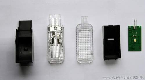

habe hoffentlich eine erfreuliche Nachricht für euch - Projekt Module für die Farbumschaltung in der Fussraumbeleuchtung ist nicht gestorben!
Habe die Schaltung, nach ein paar Rückschlägen (PMW der Versorgung), endlich zu einer Serienreife gebracht!
Bin jetzt noch am Feinschliff für das Layout, aber grundsätzlich steht einer Produkion nichts mehr im Weg!
Zu den Daten:
- LEDs sind mittig im Gehäuse platziert
- 2 x TOPLED in rot
- 2 x TOPLED in Weiß (3500K oder 4500K wähltbar)
- die Lichtstärke ist übers MMI gut regelbar
- mittels eine Potenziometers ist die Schwellenspannung einstellbar - somit anpassbar, und die Bauteiltoleranzen sind ausgleichbar
- Verhalten mit und ohne laufenden Motor gleich
Bitte um Rückmeldung ob von deiner Seite noch Interesse besteht!

Da ich öfters schon gefragt worden bin, ob die Module in das Gehäuse passen, welche für Glühbirnen konzipiert sind.
Anbei ein Foto, leider passen die Module nicht in diese Gehäuse!!
Img-0001
Hier mal ein Zwischenstand aus der Produktion..
Bde4d6e23e97c8e4-05
