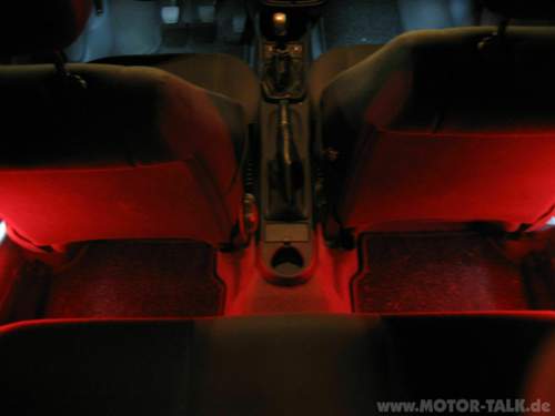

so also ich hab mal ganz profesorisch 4 rote led's angeklebt und ja war nicht zufrieden.. ist alles viel zu dunkel..ihr könnt es euch im bild 1 und 2 anschauen.
Ist es vielleicht besser wie im bild 3 zu sehn auf beiden seiten eine 10er led-leuchte zu befästugen?
vielleicht eine aussparung einfräsen und dann mit heißklebe fixieren?

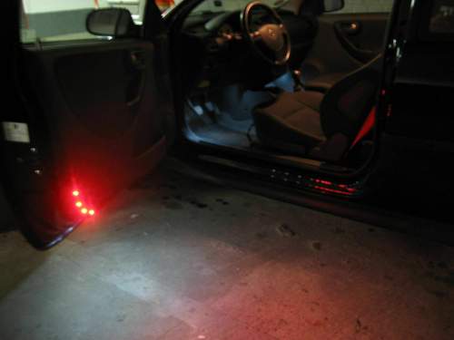

so sieht es bei mir auch
LED Rot 5mm 20.000 mcd (led abgeschliffen)

nein, die gehen an, wenn die innenraumbeleuchtung auch an geht.
man kann es aber so bauen, damit es angeht wenn man nur die tür auf macht. z.b. einen öffner(schalter) in der tür oder an der karosserie einbauen.
wenn du es einbauen willst, gibt es da ein problem. geschaltet wird (-) und der dimmer ist auch (-). (+) ist ein problem zu finden.
oder man verlegt die kabel so das die an dem schalter an der tür befestigt werden (-), sodas es beim öffnen der türn die LEDs/SMD's angehen.

genau so ist es.
hab das (+) kabel an dem türstecker drangelötet und das (-) bis zum grauen kabel(dimmer der innenraumleuchte) angeschlossen.
!! LED's mit widerstand parallel anschließen !!

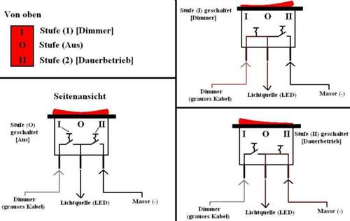

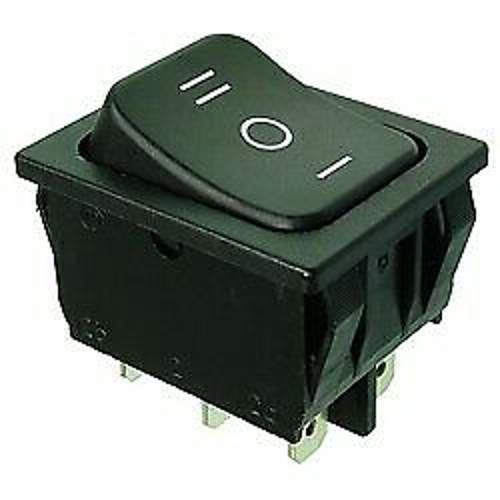

aber was ist wenn ich noch einen Schalter (wechsler) einbauen möchte?
also auf er ersten stellung leuchtet sie bei türaufmachen, aufschließen und knöpfchen drücken bei der zweiten stellung leuchtet sie immer. muss ich dannin den schalter mit den grauen kabel eingehn oder mit den +kabel am türstecker?
guckst du bilder.
hoffe du verstehst das. 😉
mfg.
