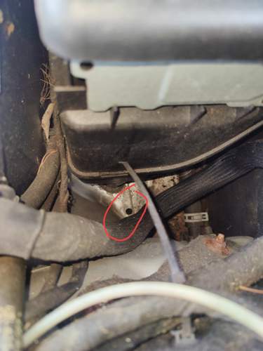

nachdem ein Bekannter mit seinem W220 Lang bei mir aufgeschlagen ist wegen Wassereinbruchs im Fussraum und ich das Übliche vergeblich geprüft habe, wende ich mich nun an die Experten von euch, euer Rat ist mir wichtig.

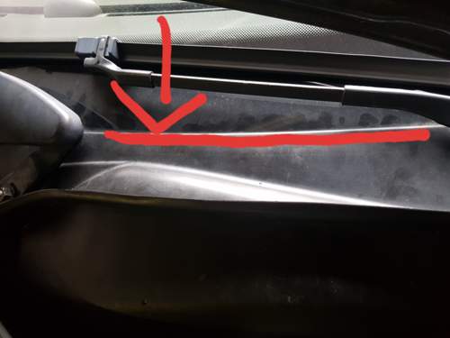

- Wasserkasten gecheckt: Ventil gesäubert, Notablauf verbaut --> keine Verbesserung. Frage: Gehört zwischen den Kasten und das Loch in der Wand für den Innenraumfilter eigentlich eine Gummidichtung?

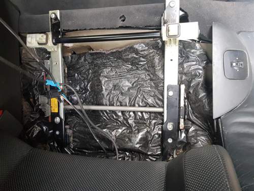

Welche Stellen gibt es noch? Mir ist aufgefallen, dass auch direkt unter dem Sitzkissten hinten rechts Nässe vorhanden ist, also quasi noch auf der Dämmung am hinteren Sitzrahmen, kann es von hinten kommen? Kofferraum, Rückleuchten. Da das Auto getrocknet wurde und dann stand bei Regen muss es meiner Meinung nach von oben kommen, oder?

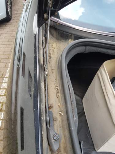

Nachträglich, Bild 5: Im Bereich des Heckklappendämpfers scheint auch Wasser länger zu stehen, als es sollte. Werde hier nochmal die Plastikverkleidung entfernen und nachschauen, oder?

@Harry144 schrieb am 29. April 2023 um 20:32:22 Uhr:
Kannst du zu den einzelnen Fotos noch ein wenig mehr schreiben?
Foto 1 = Das Loch unter dem Wasserkasten scheint die höchste Stelle im diesem Bereich zu sein, scheint als konstruktiver Ablauf seltsam.
Foto 2 = Beifahrerfußraum, ein fehlender Holhraumstopfen von unten?
Foto 3 = Heckleuchte, die Stelle ist klar.
Foto 4 = Hinten am rechten Radlauf? Da kam das Wasser ebenfalls durch einen fehlenden Holhraumstopfen? Eigentlich schützt dort die Radhausschale.

Hey, also ich habe eher die Erfahrung gemacht dass, wenn es in diesem kleinen Loch sich anschaut, dass es dann in den Innenraum läuft.
Zu Bild 2, dass sind Rost Löcher 😁 Die sind bei der Laufleistung von 540tkm ganz normal, habe faustgroße Rost Löcher bei meinem Facelift, die Bilder sind von meinem vormopf Auto auf Mallorca, dort rostet es nur halb so schnell (hat ~300tkm gelaufen).
Bild 4 sind ebenfalls Rostlöcher.
Ich empfehle jedem 220er Fahrer mal alle Radhausschalen und Unterboden-Verkleidungen abzunehmen und gründlich alles sauber machen, dann erkennt man das früh genug und kann nachbessern.
Ist schon klar, dass das Rostlöcher sind 🙂.
Ich wollte aus dir rauskitzeln, wo die herkommen.
Wassereinbruch durch fehlenden Hohlraumstopfen oder was ich eher vermute, weggerostete Stehbolzen?
VG

Hi Rüdiger, danke für deine Anmerkung. Weisst du, ob das Wasser durch eine falsch sitzende Verkleidung über dem Wasserkasten, also dem längliche Teil, was die ganze Frontscheibe entlanggeht, schon derart in den Innenraum eindringen kann (siehe letztes Posting von mir)?

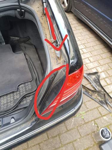

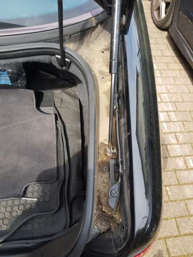

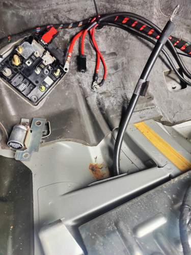

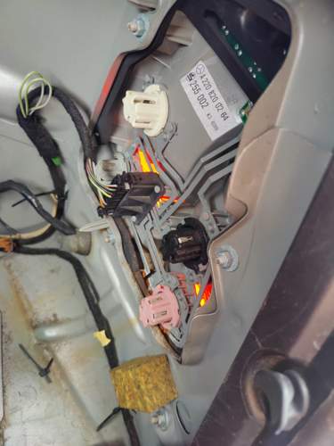

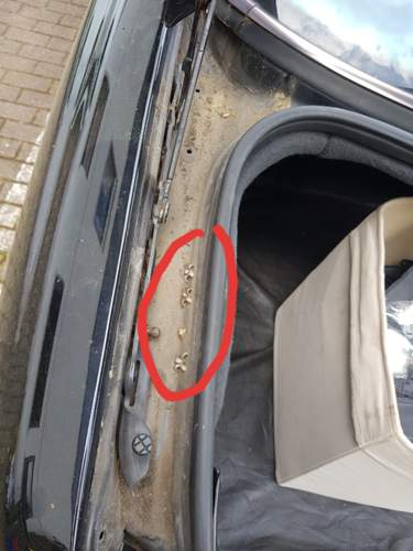

Habe die Plastikverkleidungen am Gestänge der Kofferraumklappe links und rechts demontiert, darunter einiges an Schmodder. Aber: ich sehe hier weder rechts noch links irgendwelche Abläufe, sehe ich das richtig? (Bild 1 und 2). Heisst glaube ich dass das Wasser an der Innenseite des Rücklichts entlanglaufen soll oder? Das würde zumindest erklären, weshalb eine undichte Dichtung am Rücklicht solch einen Wassereinbruch verursachen könnte (Bild 3). Eine weitere Einbruchstelle kommt sicherlich zustande, weil (wohl vom Vorbesitzer) irgendwelche Bohrungen für Nieten gesetzt wurden, die natürlich nicht abgedichtet wurden (Bild 4). Dies werde ich jetzt mit Sikaflex nachholen, auch wenn es auf der linken Seite liegt und sicher nicht so viel Wasser in den Innenraum lässt.
Euer Feedback?!

Bild 4 hatte gefehlt, sorry.
Nachträgliche Bohrungen ohne Dichtung
Ich habe dieses Teil schon mehrfach abgebaut (weil ich mal wieder die defekte "Rest"-Pumpe am Duo-Ventil tauschen musste).
Das liegt ja nur auf, dichtet aber nicht wirklich ab, also kann da immer Wasser durchdringen.
Ohne mir das angesehen zu haben, gehe ich davon aus, dass da irgendwo Abläufe sind, die das Wasser nach unten ablaufen lassen.
Da sollte normalerweise kein Wasser in den Innenraum dringen können.

Nach einem Waschanlagenbesuch ist es da auf den demontierten Plastikabdeckungen nass. Es scheint mir wahrscheinlich, dass das Wasser da an den Rückleuchten vorbei abläuft.
Die Plastiabdeckungen verlaufen zwar oberhalb der Rücklichtdichtungen, die somit normalerweise unsichtbar sind, aber trotzdem kann da natürlich etwas Wasser eindringen.
Die Nieten-Löcher abzudichten, ist auf jeden Fall sinnvoll.
Ich habe diese Plastikabdeckungen noch nie entfernt, aber ich werde mir das bei Gelegenheit auf die Empfehlung von sachnummer hin mal anschauen.
lg Rüdiger 🙂
