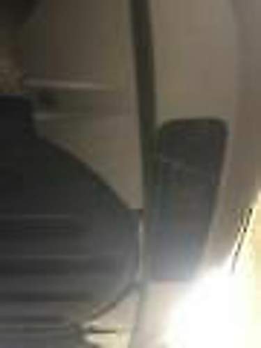

Bei mir schaut`s so aus. Wo finde ich den Empfanger?
Heckschürze
@WeissNicht schrieb am 20. April 2020 um 19:19:57 Uhr:
Die Verkleidung hinten unter der Schürze.
Heute war bei meinem Strom weg.... Funkuhr genullt. Dauerte 10Minuten, dann stimmte sie wieder.
Welche verkleidung meinst du? Kannst Du bitte mal ein Bild machen?
Zwischen Reserveradmulde und Heckschürze. Auf dem Bild oben wunderbar zu erkennen.
