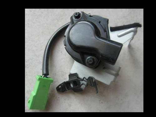

nachdem meine Klima kurz nach dem Start für kurze Zeit etwas faulig richt, habe ich die Abläufe erstmal kontrolliert. Dann habe ich mir einen Klimareiniger in Schaumform incl. 50 cm Sonde besorgt. Bevor ich aber das Zeug anwende, habe ich mir in elsa mal näher die Klimaanlage angeschaut. Wollte den Schaum von unten über die Ablaufrohre per Sonde nach oben einsetzen. Oder doch lieber von oben über den Klimakasten nach unten?
In elsa habe ich die "Prinzipschaltung für Luftverteilung" gefunden (siehe Anhang). Kann mich mal jemand in folgendem Ablauf der Luftführung unterstützen:
Luft kommt über A rein
angesaugt durch B Lüfterrad
und trifft auf C Verdampfer (wird nun bei Klima an gekühlt)
Variante 1
dann über 3 und 4 an den Wärmetauschern vorbei zu Mischer E1/2 gelenkt
oder
Variante 2
dann über D1/2 Wärmetauscher (diese sollten bei Klima an durch Ventileinheit geschlossen sein) drüber geführt und dann in E1/2 Mischer geführt
ich bevorzuge Variante 2, da 3 und 4 über das rot/blau Rad im Mittenausströmer gesteuert werden!
Demnach kann eine schlechte Kühlleistung durch eine defekte Ventileinheit kommen, da diese nicht schließt und die abgekühlte Luft vom Verdampfer wieder erwärmt!
Der Geruch kurz nach dem Start der Klimaanlage vom Verdampfer und vom Wärmetauscher kommen kann!
Um den Verdampfer mit Schaum zu reinigen, ist es nun logisch, das es von oben geschehen muss, da der Verdampfer über den Wärmetauschern sitzt? Oder er sitzt vor den Wärmetauschern, und die Wärmetauscher sind eigentlich von der "Ablaufeinheit" abgekapselt!
Hat jemand mal Fotos von der geöffneten Klimaeinheit?

Du vermutest richtig: die vom Gebläse angesaugte Luft geht zuerst durch den Verdampfer, danach durch die Wärmetauscher. Der Geruch entsteht durch Pilze und Bakterien, die am während des Kühlbetriebes kondenswasserfeuchten Verdampfer hängen bleiben, und nach abstellen der Klimaanlage dort ideale, feuchtwarme Bedingungen finden, um prächtig zu gedeihen. Am besten kommst Du da von oben ran. Idealerweise bei ausgebautem Gebläsemotor. Ob das jetzt verhältnismäßig ist, möge jeder für sich selbst entscheiden.
Meisten reicht es Klimadesinfektionsmittel in den Fußraum zu sprühen und auf Umluft zu schalten.
Wenn der Mief raus ist, am besten die Klima ein paar km vor dem Ziel abschalten, dann kann das System
abtrocknen und die Entstehung von Pilzen und Bakterien usw wird veringert.
Eventuell mal die beiden Pollenfilter gegen neue Aktivkohlefilter tauschen.
