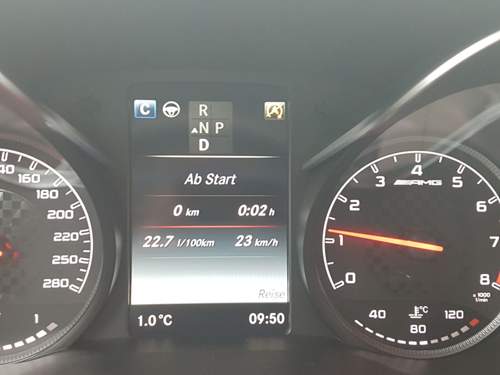

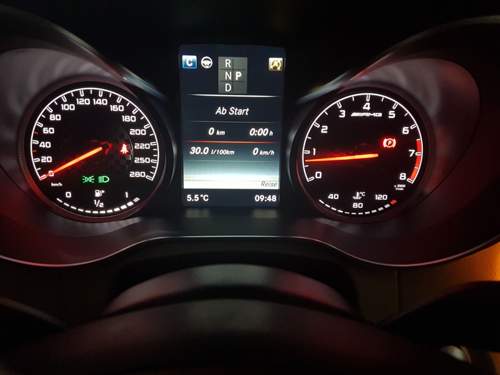

Sooo....
Aussentemperatur 0 Grad und in der Garage 5 Grad.
Laufzeit 41 min. 4 LED's (ca. 60 Grad).
Nach ca. 500m 7 LED's und gut 80 Grad Motorwärme. Funktioniert einwandfrei!
Bilder.
@Daihen schrieb am 1. Februar 2019 um 15:21:47 Uhr:
Bilder.
Welcher Motor und Baujahr??
43er, 2018.
@Daihen schrieb am 1. Februar 2019 um 15:20:34 Uhr:
Sooo....
