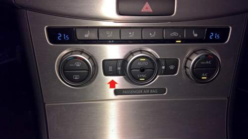

ich zeige auch noch ein Bild meines Klimabedienteils aus Modell 2014 (der Pfeil zeigt die Taste der Standheizung) die nicht aktiv ist, wenn unter 5 C° die Standheizung dennoch zu heizt

Wenn nur die Zusatzheizfunktion aktiv ist, leuchtet der Knopf bei mir auch nicht. Erst wenn der aktiv betätigt wird, da ja dann erst die eigentliche Heizfunktion greift.
