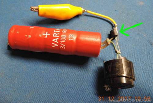

Klar, man... entladen sich Batterien. In dem Ausmaß der Enladung unterscheiden sich aber die Guten von den Anderen, die Qualität des internen Aufbaus macht den Unterschied. Als Beispiel für Gute habe ich mal ein Bild einer Varta-Batterie eingestellt, die so alt ist, dass ich keine genaue Vorstellung darüber habe. Die müßte weit über 30 Jahre alt sein, und funkt heute noch.
Gelegentlich nehme ich das edle Teil - also die Batt - zur Hand und klemme die gelbe Krokoklemme an. Dann wird in dem Sound-IC - dem kleinen schwarzen Teil im TO92-Transistorgehäuse, kenntlich am grünen Pfeil - Musik abgespielt und auf den Piezo-Schall-Wandler gegeben. Der pfeift dann den "Liebestraum von Liszt"...... da bewundere ich die alte Varta-Batt und den Liszt gleichzeitig......😛
Nochmal: Wenn ein Gerät es mit seiner Batt nicht mehr tun will, und deren Leerlaufspannung 0,2 bis 0,3 Volt unter die Nominalspannung gesunken ist, dann ist die Batt "leer".....also messt einfach mal.
