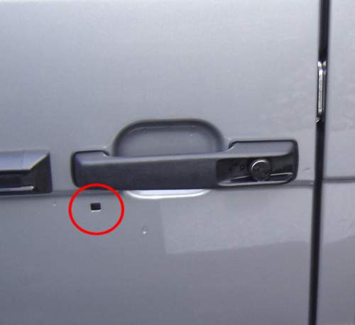

Wenn das Fahrzeug eine Komfortschließung hat, wo man mit dem Schlüssel durch halten der Taste Fenster und Schiebedach öffnen / schließen kann, befindet sich hierfür ein zweiter Empfänger unter dem Türschloss der Fahrertür.
Die Reichweite beträgt in jedem Fall nur wenige Meter und wenn die Sonne auf den Empfänger scheint, nochmals weniger.
LG Robert
