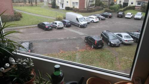

Ich muss dir kein Beispiel nennen aber wenn du endlich Ruhe gibst dann bitteschön.
Guck dir das Foto an.
Ich wohne im 2 og.
Wenn das Auto dort auf dem freien Parkplatz parkt dann kann ich ja wohl erwarten das ich von oben die Türen aufschließen kann, wenn mal die Frau eingekauft hat und die Tüten braucht z. B. Die in meinem Kofferraum liegen.
Ich hoffe dieses Beispiel genügt dir und stellt dich zufrieden!
Parkplatz
