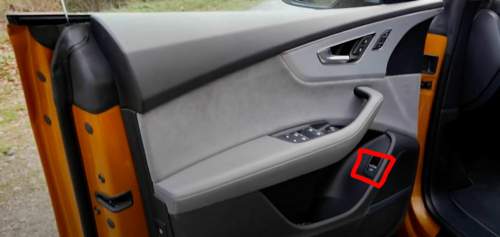

Bei mir sind es nich nicht mal 3 Wochen...... und ich kann die Heckklappe auch über den Fahrertürschalter schliessen. Voraussetzung: Tür offen und Zündung an. Ein Warnton ertönt.

Wieso nutzt du dazu nicht den Taster in der Fahrertür? Lange dran ziehen und gezogen halten, dann sollte sich die Heckklappe schließen?!?
