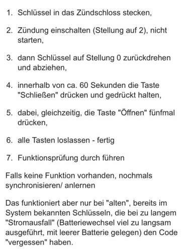

Hallo
Bei Mercedes muss nach einem Batteriewechsel oder einem Stromunterbruch des Schlüssels, dieser neu „angelernt“ werden? Hast du das schon probiert?
Wenn du darüber nichts weisst, werde ich dir die Schritte erklären.
Gruss

Das betrifft aber nur die ECU und nicht der Funkschlamassel das läuft über das AAM ab 11/99.
Bei den ersten Modellen lief alles über das AAM.

Der Schlüssel startet den Wagen nur öffnen und schliesen tut er nicht mehr.
Ich wollte ja mein Auto nicht auseinander nehmen wegen eines Schlüssels...
