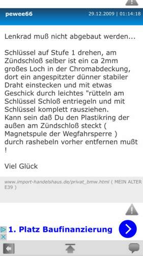

Ja, also es wäre natürlich gut aber hab kein bock 150€ nur für ein schlüssel auszugeben, was ich mir vielleicht vorstellen könnte ist -> hier
DME, EWS und türschloss sollte kein thema sein aber ich weiß nicht wie ich den zündschloss wechseln kann.. finde leider auch kein anleitung dafür. Kostet zwar ca. 200€ + paar stunde mühe aber dann habe ich wenigstens 2 schlüssel.

Ich verstehe auch nicht, wieso nicht ein zweiten Schlüssel beim Freundlichen holen, ich brauche nur einen mit funtionierender FB, den zweiten ist nur zu Reserve, falls ich einer verliere. Stattdessen mehr ausgeben und die Arbeit mit Schlösser wechseln?
Zündschlossausbau ? Google macht es möglich.
