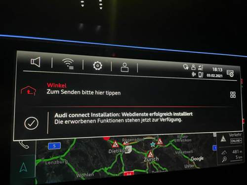

Soeben diese Meldung mit MY21 erhalten - keine Ahnung was da neu ist?!
Hätte ich nicht bereits alle FoD-relevanten Ausstattungen würde ich da ordentlich Radau machen.

@mandioni schrieb am 3. Februar 2021 um 18:45:02 Uhr:
Gab es bei mir mit MJ2020 auch schon einige Male ohne vorherige Bestellung, auch mit Aufforderung zum Neustart. Wahrgenommene Veränderung =0
