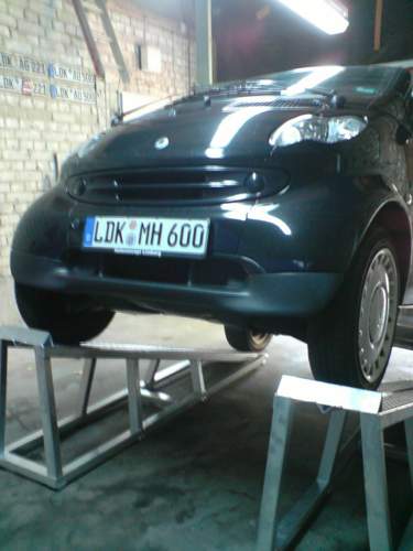

Zum TE, ich bin seit über 30 Jahren Blechschlosser und deswegen auch mit dem Schweissen vertraut.
Bevor ich mir meine Hebebühne gekauft habe, kam ich auf den Gedanken mir ein paar Auffahrrampen zu bauen. Man sieht zwar keine Schweißnähte auf den Bildern, aber einen 12Tonner hatte ich dort schon drauf stehen. Also halten die Nähte.
Und das Teil wurde nur aus 2mm und 3mm selbstgekannteten Stahlblechprofilen gebaut.

Zu dem anderen muß ich dir auch Recht geben. Ich wollte auch keine Rechtfertigung geben, sondern zeigen was eine Schweißnaht aushalten muß.
In Welcher Kategorie ist die Panzerrung des Smarties einzustufen wenn der Schuhkarton mit Rädern 12 T hat 😁
...😁😁😁, war etwas blöd von einem 12To zu schreiben und einen Smart zu präsentieren. Habe leider kein Foto von dem Lkw...
Sieht doch Ordentlich gemacht aus. Sind die Feuerverzinkt?
...ja ich hatte die feuerverzinken lassen. Die sollten ja für die Ewigkeit sein. Und da ich aus der Blechbranche komme, hat es mich auch nicht viel gekostet.
