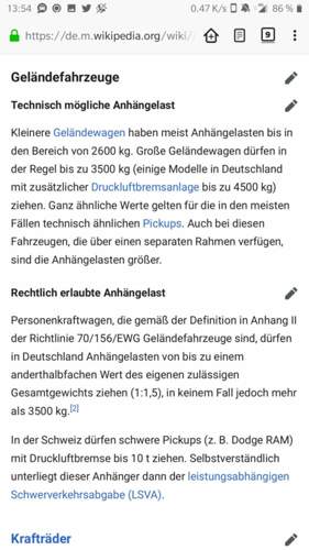

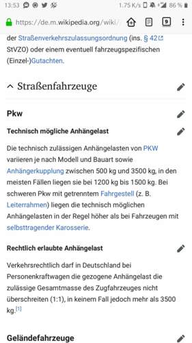

@qaqaqe schrieb am 19. April 2020 um 13:54:36 Uhr:
Das ist so pauschal nicht korrekt
Es geht auch wieder nicht ums Pauschale... Sicher muß die Anhängelast so eingetragen sein. Dein angehängter Text zeigt aber schon das es Fahrzeuge ab Werk mit 4500kg Anhängelast gibt die per B gefahren werden dürfen. Sind wir mit dem BE bei 8000kg Zuggewicht. Auflasten geht sicherlich auchnoch oder ablasten von LKW, siehe Schausteller etc...
