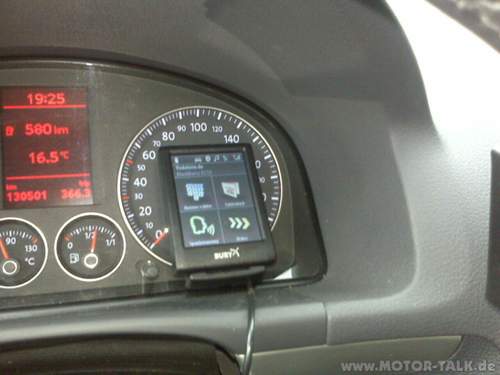

Habe die Bury CC 9060 in meinen Touran von 2008 mit Radio RNS300 eingebaut.
Verwendet habe ich folgende Teile:
Bury CC 9060 => 179,-€
Kram 69600 IgnitionBox => 20,39€
Kram 68785 Interface Kabel => 24,-€
Kram 68890 Adapterkabel für THB (Bury) => 3,23€
Gesamtpreis: 227,52€
Alles bestellt bei: www.mobilfunkgrosshandel.de
Der Herr dort hat mich am Telefon sehr gut beraten und weiß echt, wovon er redet.
Da ich ein Leasingfahrzeug fahre, durfte für den Einbau keine bleibende Veränderung am Auto gemacht werden.
Mit den o.g. Kabeln kann man die FSE einfach so "dazwischen" stecken, es ist keinerlei Eingriff in die Kabel notwendig. Einfach das Kabel aus dem Radio rausziehen (nach dem Entriegel geht das ganz einfach) und dann das Interface Kabel dazwischen stecken. Mit dem Adapterkabel kann man dann direkt die Elektronikbox der CC9060 anschließen. Sehr simpel, sehr sauber. Man muss auch nur einen dicken Stecker hinter dem Radio unterbringen. Man kann dann später auch am Radio die Lautstärke verändern. Die IgnitionBox erzeugt aus den CAN-Bus Signalen die geschaltete 12V PLUS Leitung, damit die FSE auch automatisch einschaltet, wenn der Motor läuft.
Das Display der CC 9060 habe ich in bzw. vor den Tacho gebaut. Es ist klein genug, um die Zahlen auf der Skala und den Zeiger noch zu sehen und man hat einen idealen Blick auf das Display. Da die 9060 ja hauptsächlich über Sprachbefehle gesteuert wird, ist es auch nicht so tragisch, dass man zu Bedienung des Touchscreens durch das Lenkrad greifen muss.
Die Elektronikbox ist hinter der Climatronic verschwunden und das Mikrofon ist an der A-Säule hoch verlegt worden.
Ich verwende hauptsächlich meinen Blackberry 8310 an der 9060 und das funktioniert klasse. Lediglich SMS können nicht vorgelesen werden. Aber mit reinen Textemails (kein HTML) funktioniert das vorlesen lassen prima.
Anonsten habe ich noch ein Siemens S65 und ein Motorola L6 "gepairt". Genial ist, dass man auch zwei Telefone geleichzeitig verbinden kann (Multipoint) und dann beide Telefone ankommende Anrufe signalisieren können (natürlich nicht gleichzeitig!).
Zwei Softwareupdates der CC 9060 über Bluetooth und Laptop habe ich auch schon gemacht => problemlos. Nur mein Nachbar hat mich verwundert gefragt, was ich denn wohl mit meinem Laptop im Auto mache :-).
Die CC 9060 ist mal wieder ein Produkt, dass mich so richtig begeistert. Auch der Service der Firma BURY ist wirklich gut, an der Hotline wird einem bei Fragen kompetent geholfen.

Habe mal ein Bild vom Einbauort der Displays der CC 9060 beigefügt.
Das Kabel habe ich einfach an der Lenksäule in das Armaturenbrett eingefädelt. Wie gesagt, es ist ein Leasingfahrzeug, da muss ich alles ohne Spuren wieder ausbauen können.
