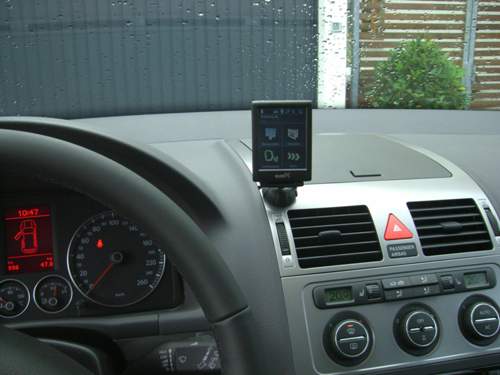

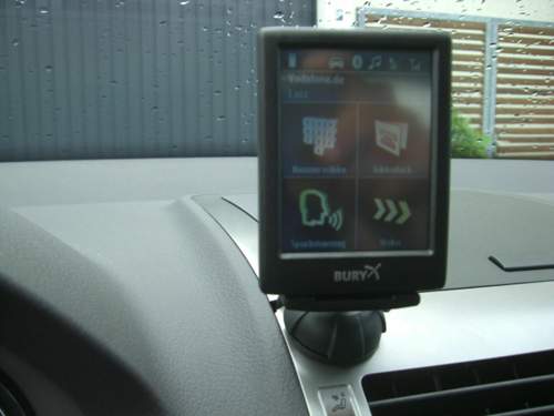

ich habe leider erst heute in dem Forum gelesen das Erfahrungen und Einbauanleitungen für die FSE BuryCC9060 gesucht werden. Ich habe meinen CrossTouran im Mai 08 mit wenig Kilometer gebraucht gekauft und mich darüber geärgert, das keine Telefonvorbereitung drin war. Mußte mir also etwas einbauen lassen, was mir der Freundliche auch wärmstens empfahl, war das Bury CC9060. Der Mechaniker hatte dann die tolle Idee mit dem originalen Halte-Bock für die Telefon-Schale, damit alles nicht wackelt und fest ist. Ich bin sehr zufrieden mit dem sauberen Einbau und der Bedienung des Gerätes und kann es weiterempfehlen.
Siehe auch die Fotos!
Gruß Jogi52
