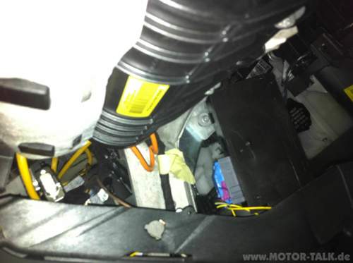

hoffe die beschreigung reicht... Bilder vom Einbauort folgen....
Einbauort UHP4... da wo Orginal der VDO - Stecker ist...

Der originale Einbauort ist übrigens hinter dem Bedienteil der Klimaanlage, dafür gibt es eine Halterung in die die UHP reingeschoben wird. Aber so wie es Jarnsen gemacht hat gefällts mir persönlich fast noch besser.
