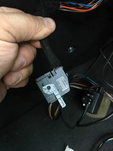

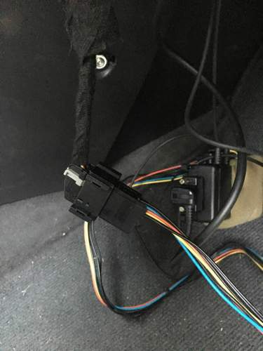

Ich habe eben mal gesucht und habe ein bury Universal BT freisprechanlage verbaut. Der Stecker autoseitig hat 18 Pin wovon 8 belegt sind.
An dem Kabel ist die bury Uni freisprechanlage angeschlossen.

so langsam glaube ich verstehe ich was mit dem umbau gemeint ist.
ich habe den kleinen stecker, die uhp4 hat aber nen anderen stecker und muss quasi umgebaut werden.
bei der uhp4 die ich bekomme, ist der passende stecker mit einem guten stück kabel dran dabei.
wehces kabel muss ich wo anschliessen? auf dem plan der hier irgendwo ist sind mehr kabel beschrieben als an dem stecker vom auto ist.ist hier jemand der mir das genau detailirt erklären kann?

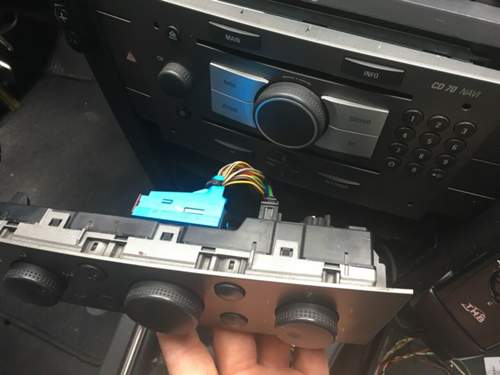

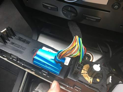

Kann mir jemand erklären warum ich von dem ecc das can Bus Kabel nehmen muss? Ich bin etwas ratlos.

es wird aber auch beschrieben das ich am ecc zwei can kabel trennen muss und in der uhp eingepinnt werden soll.
leider habe ich keine ecc, sondern nur eine normale klimaanlage.
wo muss ich nun die kabel vom can abgreifen?

Wenn du keine Klimaautomatik hast dann wohl nicht - würde ich so sehen....
Aber ne uhp4 kann doch nicht von der Klimaanlage abhängig sein.
Warum man da was an der ECC abgreifen sollte ist mir ein rätsel. Es giebt alles was man braucht am radio und normallerweise baut man einen adapter der an das radio angeschlossen wird.
