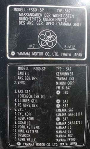

Mit dem Aufkleber auf dem Tank kann ich nicht wirklich was anfangen, siehe Bild.
Hat jemand eine Idee wo man ansetzen könnte, um den Fehler zu suchen.

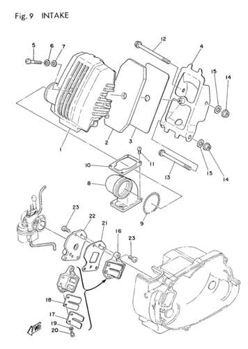

Es ist zwar nicht das 40 km/h Mokick sondern die "große Fünfziger" mit 6 PS und mehr als 80 km/h Höchstgeschwindigkeit, aber die grundlegenden Arbeiten amdrehschiebergesteuertenmembrangesteuerten Zweitaktmotor sind identisch.
Nach Sichtung der Ersatzteilliste im Anhang für das Mokick FS1-DX '79 muß ich den obigen Beitrag korrigieren. Das genannte Mokick besitzt eine Membraneinlaßsteuerung. 🙂

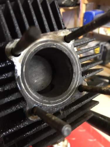

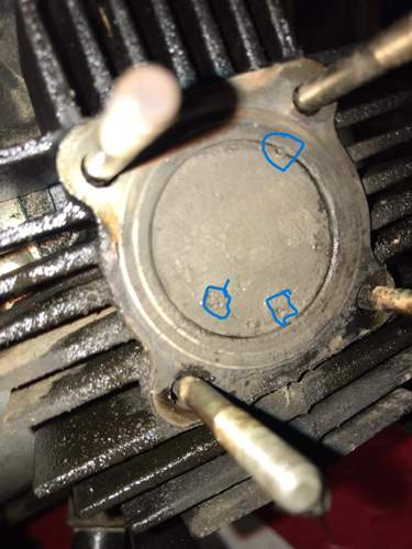

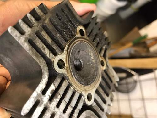

hier das aktuelle Update.
Gestern wurde der Zylinderkopf abgenommen, und was zum Vorschein kam war besorgniserregend.
Das Gewinde im Zylinderkopf für die Zündkerze ist nur noch ansatzweise vorhanden, und es befinden sich auch Metallpartikel im stark verrußten Zylinderkopf die da festgebacken sind, und deren Herkunft sich mir nicht wirklich erschließt.
Dem ganzen setzen kleine Löcher am Kolbenrand die Krone auf. Da kann man mit einer Sicherheitsnadel rein und kommt gefühlt unten wieder raus. Sobald ich Bilder habe, stelle ich diese hier rein.

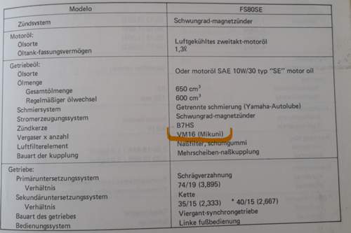

Eine Frage hätte ich noch,
Citomerx hat 50ccm Zweitaktzylinderkits mit Kolben im Angebot.
In der Beschreibung heißt es passend für alle AC/LC Motoren.
Hat da jemand Erfahrung damit?
Kann es sein das die eventuell für die Yamaha FS1-DX 3F2, Bj 1979 passen?
6for9
Moin. Schick mal den Link zu den Zylinder/Kolben Kits.
Ich nehme aber an dass die für bestimmte weithin verbreitete Roller Motoren Chinesischer Produktion sein dürften. Bestenfalls für gewisse Minarelli Motoren die auch oftmals bei günstigen Rollern verbaut wurden.
Wenn da in der Beschreibung nicht ausdrücklich Deine Yamaha FS 1 DX mitaufgenommen wurde, wofür diese Kits passend sein sollen, dann kannst Du die bestimmt nicht verwenden.
Guten Morgen,
den Hinweis mit den AC/LC Motoren habe ich auf einer Einbauanleitung von einem Austauschzylinder für einen Yamaha Neos 50 Bj 2006 gelesen.
Hier noch die Bilder von dem Zylinder mit Kolben, und dem Zylinderkopf.

Das passt dann natürlich nicht…da liegen über 30 Jahre dazwischen…man sstest Du schon anhand der Bilder sehen daß der Zylinder für Yamaha Neos komplett anders ausschaut.
Der Zylinderkopf oder Zylinder / Kolben vom wassergekühlten Golf 1 von 1976 passt bestimmt auch nicht am gleichfalls Wasssrrgekühlten Motor des Golf 5 von 2006 , sag ich einfach mal so. Beim luftgekühlten VW Käfer , sowieso nicht. 🙂
Dieser Vergleich war jetzt nicht ganz ernst gemeint , aber Nee. Da musst Du schon nach dem richtigen Modell suchen, wahrscheinlich besser auf Teilemärkten oder Kleinanzeigen was zu finden.
Der Kopf schaut gar nicht so schlimm aus, nach m.M.nach, allerdings ist Dein Foto vom Brannraum ziemlich unscharf, dafür die Kühlrippen deutlich. Da musst Du nächstesmal den Fokus von der Handy Kamera draufhalten und einstellen…nicht auf den Kram daneben.
Ganz normal nach langer Laufzeit, eim Zweitakter wenn lange nicht entkokt wurde oder mit zuviel Öl oder nur Kurzstrecke gefahren wurde.
Außerdem ist die auf 40 kmh gedrosselt als Mokick, laufen dann oft gewollt auch zu fett, Wegen der Drosselung.
Saubermachen und weiter fahren.
Die kleinen Einschläge und Krater rühren meist von früheren Schäden an Lagern oder wegen Kolbenfressern / Klemmern durch umherfliegende kleinste Metallpartikel vom zerbröselten Nadeln/Küfigen/Lagern etc. her.
Auch da hab ich schon weitaus schlimmeres gesehen.
Aber da kann es hier auch verschiedene Meinungen dazu geben.
Vielleicht möchte Wolfi, alias Alex1911 auch was dazu sagen.
Mach mal ruhig den Zylinder auch noch ab und schau ob die Kolbenringe noch da sind und nicht eventuell gebrochen.
Dann siehst Du auch ob der Kolben Riefen oder Fresspuren hat. Die Laufbahn vom Zylinder scheint glatt zu sein?
