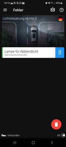

Ich fahre seit 8 Monaten einen
Tiguan TSI 2.0 Baujahr 2019
Aktuellen 50.000km
Nun habe ich meinen Fehlerspeicher ausgelesen da ich diesen mal auf fehler kontrollieren wollte. Aufeinmal werden mir 5 fehler angezeigt, da ja manchmal Fehler angezeigt werden können. Habe dann die Fehler gelöscht auto gestartet und wieder die diagnose gestartet. Dann war aktuell nur noch 1 fehler der wieder gekommen ist und auch nicht weg geht.. Nun meine frage was kann ich tun habe noch 3 Monate Garantie drauf. Ist das ein TÜV relevanter fehler ? Das man kein tüv bekommt. Wenn ja direkt zum vw bringen ? Oder ist es besser den tüv vorzuziehen und zu schauen was der tüv sagt und dann mit dem.bericbt zu vw ?
Würde mich um paar tips und einen Ratschlag freuen, und ob noch andere solche fehlermeldungen hatten. Achja und kurvenlicht rechts Stand auch fehler drin.
Vg Scassi

Im status Bordcomputer ist kein Fehler oder sonst was nur beim auslesen der Fehler was ich als Bild geteilt habe, da waren noch andere Fehler die aber nach der Löschung weg waren.

@Scassmir
Wenn du nach frischem Fehlerauslesen auf die angezeigte Fehlermeldung (auf das weiße Banner mit der Meldung, nicht auf das blaue Google Symbol rechts) klickst dann sollte noch eine detailliertere Fehleranzeige geöffnet werden. Diese enthält u.a. den Fehlercode und z.B. den letzten Zeitpunkt des Auftretens dieses Fehlers.
Den Fehler solltest du dann aber erst einmal nicht mehr löschen. Vielleicht lässt sich dann aus dem jeweils letzten Fehlerzeitpunkt auf eine bestimmte (Fahr-)Situation rückschließen. Wurde da z.B. gerade das Licht/Abblendlicht eingeschaltet, Kurvenlicht aktiviert usw.
Die datailliertere Fehleranzeige kannst du hier auch mal als Screenshot posten.

Habe es eben ausgelesen kein Fehler vorhanden..
Echt komisch oder kann so etwas mal passieren ?
Würde mich um Tipps freuen..
Das hängt an obd11. Du hättest das letzte mal vielleicht den Dongel nochmal abziehen und frisch verbinden sollen. Kann vorkommen, hatte ich auch schon.
Dein Auto ist in Ordnung, sonst wäre der Fehler wieder aufgetaucht.
Puuh ok schwein gehabt..
Ich achte das nächste mal darauf.
Danke für eure Rückmeldungen 🙂
Fehler werden wieder gelöscht wenn sie nach einer definierten Anzahl an für diese Baugruppe definierten Zyklen nicht wieder auftreten.
Das heisst nicht, dass der Fehler nicht wieder auftreten wird (soviel zu "Puh, Glück gehabt"😉), aber der Fehler ist aktuell eben nicht akut.

Nein, das hatten wir doch jetzt schon:
es kann nicht am OBD liegen, dass der Fehler mal abgelegt war und jetzt nicht mehr.
Es könnte aber am OBD liegen, dass der Fehler nicht mehr ausgelesen wird, aber noch im Steuergerät vorhanden ist. Dann würde auch Dein Dauertesten nichts bringen.
Ich denke aber eher, dass der Fehler sporadisch war und nicht wieder aufgetreten ist, dann vom Steuergerät gelöscht wurde. In dem Fall würde er auch vom OBD erkannt werden sobald er wieder auftritt.
Also: wenn Du es wissen willst -> fleißig auslesen😉
