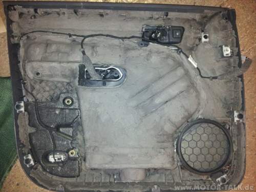

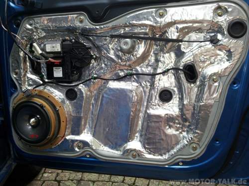

Die Türaussenbleche hatte ich ja bereits gedämmt. Jetzt sind auch die TVKs bestrichen (Bild 1) sowie die MTs auf beiden Seiten verbaut und auch auf der Beifahrerseite der AGT gedämmt (Bild 2).

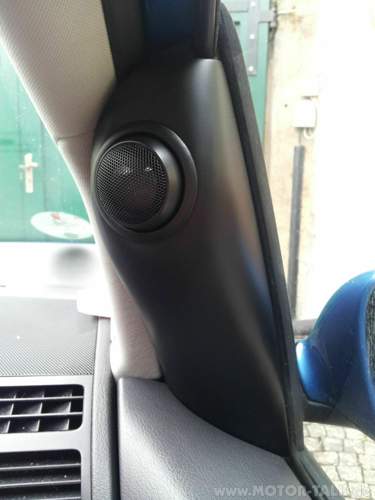

Die HTs sind auch schon drin. Und zwar hab ich mich für diese letztlich dann doch zum GFK-Aufbau der Spiegeldreiecke entschieden (Bilder 3,4,5). Ich glaub Xavier Naidoo hat auch was mit GFK gebaut als er den Song "Dieser Weg" geschrieben hat 😁😁

Die Türaussenbleche bereits gedämmt, TVKs bestrichen sowie die MTs auf beiden Seiten verbaut, AGT gedämmt, Die HTs sind auch schon drin
Gut und sauber verbaut ! Das hast du fein gemacht. Die Hochtöner sind sauber eingebaut.
Siehst du ?? Bei vielen Herstellern ist so eine einfache Kunsstoffhalterung gar nicht dabei, man bekommt sie auch nicht passend !! Das reicht auch, man braucht keine teure Aluhalterung ! Diese hätte auch optisch gar nicht gepasst !!
hast du den Hochtöner mal gesehen ? Er hat Zusatzvolumen, man kann es aufschrauben. Es ist auch bedämpft, innen ist eine Filzeinlage drin ! Der ist auf jeden Fall gut !
Jep! Die HTs aus dem Alpine Compo kamen ja zerlegt. Musste mir ja die Halterung aus den verschiedenen mitgelieferten aussuchen und die Filzeinlage selbst mit einlegen.
Und du hast völlig recht - Alueier hätten optisch wirklich net gepasst. Wenn die jetzt noch gut klingen, bin ich SEHR zufrieden mit meiner Lösung.

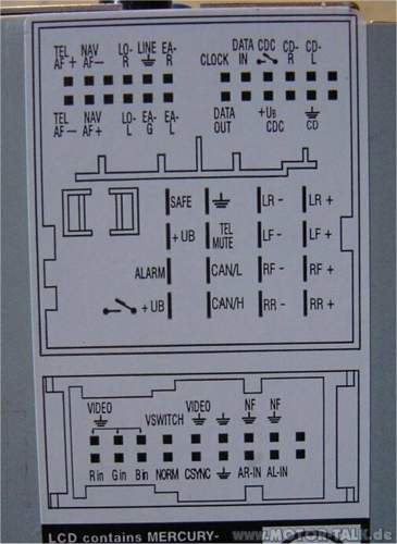

sooo...bin gerade am Verkabeln des DSPs und hab doch noch ein paar Fragen:
1. An die "KEY-Mem"Leitung am DSP soll vermutl. das Zündungsplus?! Muss das??? ...und wenn ja was davon (siehe Bild MFD2 Pinbelegung) ist die richtige Leitung?
2. Wie bekomm ich das Remote Signal wenn die HU keins liefert?? ..jaaa ich hab die BDA vom BitTen gelesen aber mit der kurzen werd ich net wirklich schlau und die ausführliche in englische machts auch net besser 😕😕
3. Was mache ich mir der "Mute" Leitung?

Hab nochmal nach der Zündplusgeschichte gegoogelt...ist das richtig, dass es bei moderneren Autos kein Zündplus mehr gibt und wenn man zu geizig ist den Fuffi für den Adapter auszugeben, einfach pech hat???
Habe noch diese Nachrüstanleitung zum Thema Zündplus gefunden, aber wirklich verstanden hab ich sie nicht!!!!
Sorry, aber für meine bisherigen Geräte (allesamt Nachrüst-Radios, mit Remote-Out) und für meine Fahrzeuge (bisher immer mit vorhand. Zünd-Und Dauerplus) mußte ich dazu nie etwas wissen oder mich kümmern.
Ich kenne mich somit bei VW und deren Radios nur sehr beschränkt aus. Ob da nun ein Remote dran ist, weiß ich nicht genau.
Desweiteren ist es mir schleierhaft, warum du für den Prozessor Zündplus und Remote anschließen sollst.
Es gibt aber eine deutsche Servicenummer bei Elettromedia.de, frage da mal konkret den Anschluß an das VW-Radio nach. Alternativ kannst du den verkaufenden Händler anrufen.
Evtl. empfiehlt es sich, einen High-Low-Adapter zu nehmen bzw. es gibt auch sogenannte "Remote-Generatoren"
www.ebay.de/itm/130843719191
Zündplus kannst du, wie in deinem Link zu sehen, am Sicherungskasten abgreifen. Das sollte möglich sein. Zur Not solltest du einen Prüfer/Multimeter nehmen.
Kein Problem.....ich hab nochmal eingehender gegoogelt und meine VW HU hat definitiv kein Remote. Aber offenbar kann man das Signal an der Leitung am Quadlock abgreifen womit der CD-Wechsler angesteuert wird.
Für Zündplus hab ich jetzt ne Leitung zu Klemme 15 gelegt.
