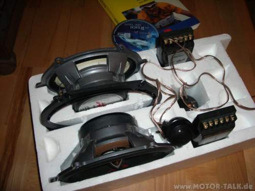

Hochtöner :
ich sehe hier so gut wie KEINE Frequenzgangkorrektur. Es wurde nur der Bereich 6,3 khz um 1 db abgesenkt und der Bereich um 10 khz um 1.8 db. Das sind marginale Veränderungen, die hört kein Mensch.
Ich kann mir kaum vorstellen, daß der anfängliche Frequenzgang, der ja die Grundlage fürs anschließende Einstellen darstellt, dermaßen glatt war, daß man so wenig verstellen muß
TMT :
Beim TMT wurden dagegen rechts und links unterschiedliche Einstellungen vorgenommen und dies auch mit stärkeren Absenkungen, dazu einige leichtere Abhebungen. Das kommt mir ganz normal vor.
Sub :
Beim Sub wurde nichts verändert, keine Korrektur. Auch da kann man theoretisch korrigieren, durch die Fahrgastzelle KANN der Frequenzgang des Subs gar nicht glatt verlaufen. Somit bleibt auch hier die Frage : wurde nicht korrigiert oder mußte nicht korrigiert werden ?!
_______________________
Bei den unterschiedlichen Setups (A/B) wurde auch nichts anderes gemacht, als die Hochtöner insgesamt am "Master"-Regler leicht zu verstellen.
Problem insgesamt : du hast keinen gemessenen Frequenzgang vorliegen, weder den korrigierten noch den ursprünglichen.
Das ist das Gleiche, wie wenn du dich beklagen würdest, deine Autoreifen wären zu prall und der Händler hat 1 Bar reingepumpt. Da kann dir dann auch nur jemand was dazu sagen, wenn man entweder weiß wie der Druck vorher war oder wie der Druck jetzt ist.
