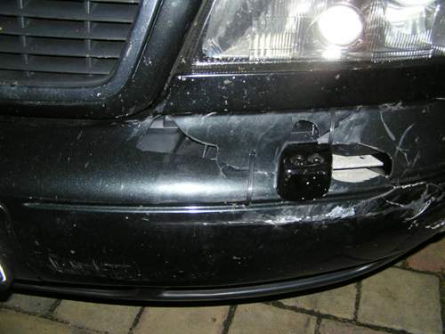

Bin schon vor ewiger Zeit beim Parken auf dem Supermarktparkplatz mit der Stoßstange am Bordstein hängengeblieben (bisher noch nie, trotz s-line Sportfahrwerk)
Resultat: Das untere unlackierte Teil ist komplett bis zum mittleren Grill eingerissen und eine der zwei Längsstreben hinter dem mittleren Teil ist abgebrochen. Die Einsätze halten nicht mehr, hab ich jetzt raus und dementsprechend scheiße sieht die Front auch aus.
Fakt: Momentan stehen zu viele andere Dinge an, da kann ich mir keine neue Stoßstange leisten. Außerdem gibt´s überall (ebay / Schrotter) nur die für den 4E...schon seltsam...
Jetzt kommt mein Vorhaben - bitte nicht lachen ;-) :
Hab mir im Baumarkt heute eine dünne Metallplatte mit Bohrungen gekauft, die will ich für den großen Riss nutzen und fest verschrauben.
Was eignet sich für diese eine gebrochene Strebe? Dafür bräuchte ich ein abgewinkeltes Stück Metall...Montageband?
Ist die Stange aus ABS oder GFK? -> Welcher Kleber eignet sich zur Unterstützung? Expoxidharz? Terason?
Das ganze soll nur ein paar Monate einen einigermaßen gepflegten Eindruck machen, dann wird die defekte mit einer intakten ersetzt.
Die Gitter werden denke ich so oder so nicht halten, deshalb dachte ich für den Übergang daran, Renngitter einzusetzen (der Wagen ist silber, könnte also sogar ganz ok aussehen) Reicht für´s Befestigen Silikon?
Ich weiß, das alles ist nicht wirklich professionell, aber 750 inkl. Lack für ne Neue sind mom. etwas viel.

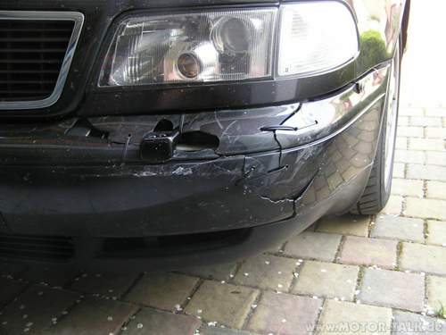

Bild 2:
Die Bruchstelle an der Stoßstange kannst du sicher erkennen, aber wie gesagt es war und ist ein reines Provisorium! Sicher kannst du dir jetzt mal ein Bild vom Ergebnis machen. Es aus meiner Sicht die kostengünstigste alternative deinen Wagen für 3 Monate provisorisch verkehrsicher zu "flicken". Ich bin damit jedenfalls gut gefahren.
Zusätzlich würde ich zur Sicherheit die abhängenden Teile der Frontschürze mittels kurzen Spax am Unterfahrschutz des Motors befestigen.

hallo.
wenn es nur so ein kleiner iss ist ......😎
stosstange runter > trägerteil raus > 2K kunstharz + Glasfasermatten und von hinten verkleben - hält bei richtiger anwendung besser als neu :-)
davor fixieren und reinigen versteht sich ja von selbst :-)
kabelbinder bitte unten im Schubfach liegen lassen :-)
kostet zusammen ca 15-20€
Gruß matze
sauberer wärs, die Teile mit Sekundenkleber zu fixieren, dann die Teile von hinten aufzurauen und ein paar Glasfasermatten mit 2k Kunstharz aufzukleben...

Für ein Provesorium erschein es mir aus meiner Sicht für einen Leien als viel zu viel Arbeit die absolut nicht im Verhälltnis steht. Es geht ja nicht darum das Teil für die Nachwelt zu erhalten. Also um es mal in deine Worte zu fassen, ich hätts folgendermaßen gemacht:
stosstange drauflassen > trägerteil drauflassen >180° zum Riss pro Seite 3 Löcher (oben, mittig, unten) Kabelbinder einfädeln und zusammenziehen - Stosstange mit Unterfahrschutz verschrauben - vom Ergebniss überrascht sein😎 hält bei richtiger anwendung auf jeden Fall die gewünschten par Monate :-) - gebrauchte Stoßstange günstig besorgen und glücklich sein.
2K kunstharz + Glasfasermatten bitte im Baumarkt lassen :-)
kostet zusammen ca 15-20 cent (Abnutzungsgebühr vom Bohrer nicht inbegriffen)
Arbeitzaufwand ca. 15 min.
Aber ich denke du weist selber am besten wie du es machen wirst.
Also nix für ungut aber mein Provesorium hat immerhin 4 Monate ohne jegliche nachbesserung gehalten und war deutlich schlimmer, dann habe ich mir günstig eine gute gebrauchte bei ebay geschossen, die kommt nächste Woche vom Lacker zurück und dann ist alles wieder gut😁
Es ist wirklich nur meine bescheidene Meinung die ich hier kund tue und beanspruche nicht das meine Lösung das Absolut währe, jeder muss selber wissen wie schwer er sich sein Leben machen möchte.
jetzt kannst du deinen zahnriemen schon selber wechslen und ein Frontunfaller fahrtüchtig wieder zusammenschrauben und dann kabelbinder ? solltest eigentlich dann schon mal die kabelbinder da weglassen :-) dauert ja nicht so lange die OP
lg matze

Hier mal zum besseren Verständniss das Bild meiner:
(Habe irgentwo noch Bilder vor der "Reparatur" werde diese nachreichen, da sieht man deutlich das da nix mehr zu retten war)
P1010125
P1010117
Hi mojoe83
Ja , da helfen nur noch strapse :-)
sieht ja aus wie ein schweizer käse :-)
hoffe du hast eine neue haut auftreiben können .
gruß matze

Hallo Matze,
danke für die Anteilnahme,
ja habe inzwischen eine gebrauchte Haut ersteigert, leider war der Verkäufer mir gegenüber nicht ehrlich und die Haut hatte als ich sie bekommen habe bereits einen Mittelgroßen Riss links vorne gehabt.
Aber nicht so schlimm, habe ich einem Kumpel der gelernter Lackierer ist gegeben und ich muß ehrlich gestehen, er hat den Riss genau so wie du beschrieben hast beseitigt, Glasfasermatte unten rein, oben zugespachtelt und Überschliffen, das Ergebniss kann sich echt sehen lassen!
Nächste Woche wandert das Teil dann in die Lackierkabine, dann hat der Schweizer Käse nach 4 Monaten endlich ausgedient, der macht jenseits der 200kmh ganz schön Windgeräusche.
M.f.G Johann
Die hier gegebenen Empfehlungen einer Reparatur mit Glasfasermatten würde ich nicht zustimmen!
Die Stoßstangen vom A8 werden aus Polycarbonat (PC) im Spritzgussverfahren hergestellt, Glasfaser + Epoxi sind artfremde Materailien und machen die Reparaturstelle spröde und bruchempfindlich.
Es gibt einen Reparaturkoffer bei www.orbi-tech.de , dazu werden auch viele Informationen gegeben, seht euch die Bilder mal an.
Dieser Reparatursatz erlaubt eine Schweißen der Haut mit artgleichem Material, als Verstärkung drückt man vor dem Aufschweißen die von orbi-tech angebotene Verstärkungsmatte in die Mittelzone und überbrückt so den Rissbereich.
Habe gerade eine Renault-Stoßstange vo Clio mit mehreren Rissen so gerettet, Zeitaufwand für das Schweißen lag bei 1,5 Stunden.
Gruss
karodo
Danke für den Tip...aber:
150 bzw. 250 € lohnen sich meiner Erachtens eher, wenn ich sowas öfter machen will...für 250 kann ich mir dann auch gleich ne gebrauchte Stoßstange kaufen und irgendwann lackieren lassen.
Wenn ich mir für jede Reperatur (die hoffentlich nur einmal nötig ist) ein spezielles Gerät kaufen würde, bräuchte ich keine anderen Hobbies mehr...steht (zumindest für meinen Fall) in keinem Verhältnis zum Schaden.
