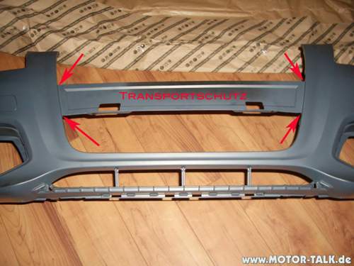

nach einem kleinen Parkrempler bekam ich eine neue Frontschürze durch den Freundlichen montiert.
Soweit so gut, aber nach genauerem Hinsehen stellte ich fest, daß sich im Bereich des Kennzeichens beidseitig eine Art Wulst befindet und die Chromeinfassung in diesem Bereich etwas nach innen steht.
Das gefällt mir nicht wirklich, darum habe ich auch schon reklamiert.
Nun interessiert mich natürlich, ob es 2 Ausführungen der Schürze gibt, oder ob nur das Ersatzteil diese Form hat.
Vielen Dank
Vorher
Nachher

Oh Gott, nicht schon wieder! Das hatten wir schon mal hier und das kommt daher, wenn der Lackierer die Streben nicht richtig oder gar nicht entfernt? Das kann man auch nicht reparieren, die Stoßstange muß nochmal neu! Peinlicher Anfängerfehler!

Die Stoßstange hat eine Transport bzw. Lackierstrebe/Hilfe. Wenn die nicht fachgerecht entfernt wird passiert das. Langfristig verformter Kunststoff geht nicht mehr zurück, die Beulen bleiben drinnen, mehr oder weniger.
Siehe Anhang ... (ist zwar vom A3, aber beim A4 genau so)
Transportschutz

Das heißt... diese Strebe muss nach dem Lackieren und unmittelbar vor der Montage entfernt werden?
richtig, beim Lackieren soll sie noch dran bleiben, vor der Montage muß sie dann (an der richtigen Trennstelle 🙂) entfernt werden.

Hatte eine Feindberührung mit einer Wildgans, brauchte eine neue Front und siehe da:
Mein 🙂 hat es auch nicht richtig gemacht🙄
Denkt Ihr wirklich, daß die Wölbung nach einer Nachbehandlung (Nachschneiden) bleibt?

Dein 🙂 wird es sicher versuchen mit nachschneiden (an der richtigen Trennstelle), anwärmen und rückverformen. Gib uns Rückmeldung vom Ergebnis.
Nachricht heute vom Freundlichen. Schürze wird ersetzt und alles nochmal neu lackiert. Bin mal aufs Ergebnis gespannt. Werde natürlich dann berichten.
