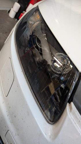

meine Kabel in den Scheinwerfern liegen blank, eine Reparatur wird mir nicht angeboten. Ein neuer Scheinwerfer kostet € 1.390 * 2. Mein gutes Stück ist ja schon 15 Jahre alt und ich wollte Euch fragen, ob Ihr eine Adresse kennt, wo ich die Scheinwerfer günstiger oder gebraucht bekommen kann.
Laut Scheinwerfer ist es die folgende Nummer: 4FO 941 003 + 4 FO 941 004
Bei HELLA bekomme ich die Scheinwerfer nicht, da diese nur an AUDI verkauft werden, was ich persönlich für eine Frechheit halte.
Danke für Eure Unterstützung.
VG, Tom
Bild Scheinwerfer

Wie wär's mit auf polieren?
Ich meine wenn du eh schon innen tätig warst, kommt darauf ja nun auch nicht drauf an.
Mit dem Exenterschleifer vorsichtig auf kleiner Stufe anfangen.
Zum Schluss mit Acrylpolitur und danach mit UV Schutz bedampfen.
Aufpolieren ist verboten, da es sich wie von dir beschrieben um einen Materialabtrag handelt. Meistens vergilben die SW nicht. Sie bekommen intern Mikrorisse. Da hilft kein verbotenes Aufpolieren.

Die Mikrorisse bekommt man sauber herrausgeschliffen.
Ich habe das nun bereits ein paar Mal gemacht und jeder Acrylscheiben sah danach aus wie neu ohne Hologramme oder irgendwelche Risse.
Wenn bis zur technischen Abnahme genügend Zeit ist und er hier Bilder der SW einstellt kann man das besser beurteilen. Nichtsdestotrotz bin ich gegen solche aufpolierten SW. Da baue ich lieber Neue ein und weiß was ich hab. Bei meinem ehemaligen 4F hatte die Kosten für den Wechsel damals Audi übernommen. Im gleichen Zug die inneren Tail lights.
