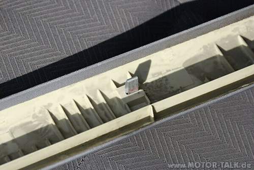

Bei meinem A4 B5 VFL (Limo) habe ich Wasserflecken an der A-Säule festgestellt und nach einer Fahrt bei Regen ist die A-Säule innen leicht feucht. Wenn man von innen gegen die Scheibe drückt, kann man feststellen, dass über einen Bereich von ca. 20cm die Scheibe leicht nachgibt und dass demnach die Verklebung in diesem Bereich nicht mehr hält. Die Scheibe wurde übrigens vor 10 Jahren und 350000km nach einem Steinschlagschaden getauscht...
Die äußere Abdeckung (die Schiene) habe ich bereis ab, aber ich sehe noch nicht, wie man diesen Bereich abdichten könnte, da es dort relativ eng zugeht und man daher irgendeine Dichtmasse nur schlecht an die kritische Stelle bekommen kann. Kann man evtl. den kompletten Spalt mit Silikon oder etwas ähnlichem auffüllen?
Gibt es irgendwelche Erfahrungen mit Lösungsansätzen, die nicht gleich einen Scheibentausch erfordern? Kommt man z.B. evtl. von innen besser dran und könnte einen geeigneten Kleber in den Spalt einbringen?
Und gleich noch eine Frage: wie bekomme ich die innere Verkleidung der A-Säule ab?

Ich würde die A-Säulenverkleidung entfernen, den Scheibenkleber an der betroffenen Stelle vorsichtig mit nem Cuttermesser rausschneiden und das ganze mit neuem Scheibenkleber wieder auffüllen.

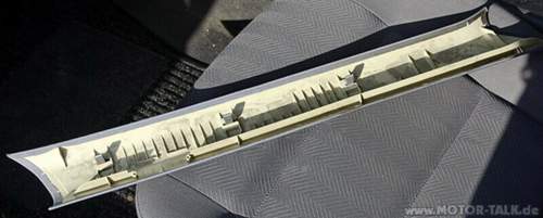

Denke auch nachkleben ist eine gute Idee. Die Verkleidung ist nur geclipst..Dichtung ab und vorsichtig ausclipsen..
Danke für die Tips, die Verkleidung habe ich jetzt ab (und auch schon gewaschen, die Flecken sind fast weg). Nur so als Tip: mich hat es etwas überrascht, dass die hier erwähnten 3 Clips so weit oben sind (der unterste ist knapp unterhalb der Mitte) und dass von dem erwähnten Sicherungsband nichts zu sehen ist (stört aber nicht). Als Hilfsmittel hat ein (nicht gekröpfter) und mit Papier umwickelter Ringschlüssel gute Dienste geleistet.
Mir war vorher übrigens nicht klar, dass die Kleberschicht so dick ist (ca. 5mm). Daher sollte sie sich ja doch relativ gut entfernen lassen. Ich habe bereits den Kleber inkl. Reniger, Primer, Aktivator und Kartuschenpresse (ich nehme an, dass eine normale 400ml-Presse nicht für 310ml-Kartuschen passt) bestellt, wenn alles da ist kann's losgehen. Vielleicht hilft bis dahin ein von außen aufgeklebtes Klebeband, aber man sieht jetzt auch sofort von innen, ob es Probleme gibt.
