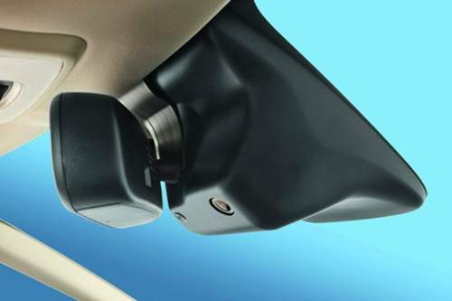

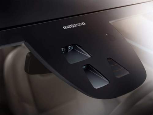

Mir geht es um die technische Einheit von Delphi (RACam) in der Windschutzscheibe, die u.a. City Safety beinhaltet, im S80 ab dem Facelift 2014 serienmäßig zum Einsatz kommt und auch in meinem Fahrzeug verbaut wurde.
Das System (RaCam) vereinigt Radar- und Bildsensorik mit entsprechender Signaldatenverarbeitung in einem einzigen Modul.
In diesem Modul befindet sich:
Ein Nahbereichs-Radar (SRR3):
Der optimierte 76-GHz-Radarsensor für die Anwendung zur Seite und nach hinten, der 2015 in Produktion ging, ermöglicht verschiedene Assistenzfunktionen, wie das Erfassen des toten Winkels, unterstützt beim Spurwechsel ermöglicht Warnung vor Querverkehr und die Vermeidung von Querverkehrs-Kollisionen sowie sonstige seitliche Unfälle.
Ein Mittelstrecken-Radar (MRR).
War 2014 noch in der Entwicklung, ein kostengünstiges 76-GHz-Radar für die Anwendung im Einstiegs- und mittleren Fahrzeugsegment. Es unterstützt das selbsttätige Bremsen in der Stadt und im Kurzstreckenverkehr, sowie den adaptiven Tempomat.
Ein intelligentes Voraus-Sicht-Erfassungssystem (Forward View-Produkt, IFV):
Das Delphi IFV 170 erfasst Hindernisse voraus und ist speziell für die Anforderungen der EuroNCAP 5-Sterne-Tests für Fußgängersicherheit ausgelegt. Es führt Sensordaten zusammen, und mit der sogenannten Safety-Assist-Box erkennt es auch Verkehrszeichen. Es unterstützt u.a. das Lane-Departure Warning und das dynamische Bremsen.
Sowie ein Langstrecken-Radar (LRR – Electronically Scanning Radar):
Das verbesserte System erkennt ruhende und bewegliche Objekte, verbessert das Fahren im Stadtverkehr und auf dicht befahrenen Straßen und ist geeignet für alle Fahrzeuge.
Beispielfotos von Delphis RaCam habe ich unten hinzugefügt.
