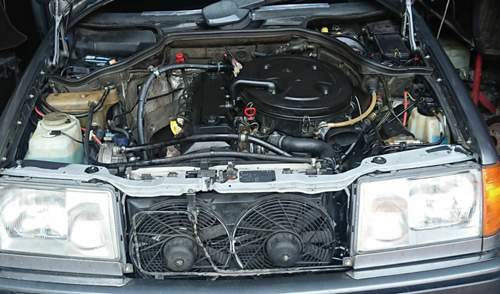

Ich hab bei mir gerade festgestellt beim klima Umbau, ein Lüfter motor defekt.
Aber nene nicht defekt. Kompost im Plastik und pins im Stecker waren korrodiert. Deswegen kein Kontakt. Hinter dem Plastik tief unten hat jeder Lüfter ein Stecker.
Dort bildete sich in 25 Jahren ein Kompost Haufen.
Schöner Motor. Aber eine Markierung wäre nett, wo genau der Komposthaufen zu finden wäre.
Da wo die zwei Lüftermotoren unten verschwinden.
Musst du alles ausbauen und raus nehmen und dann zerlegen.

Moin Jungs,
also erstens war die Anlage fast leer weil die Verbindung zum Expansionsventil von einem Vorbesitzer verpfuscht war, zwei falsche Doppeldichtungen, das wurde korrigiert und die Anlage neu befüllt.
Als weiterer Fehler hat sich wohl das Klimasteuerrelais herausgestellt, das habe ich mir bei ebay bestellt aber ich habs noch nicht und werde es tauschen sobald es hier ankommt.
Dann sollte die AC wohl wieder verlässlich laufen und das langsame regeln hoffentlich aufhören ....
Das Duoventil werde ich überprüfen und ggf. tauschen.
