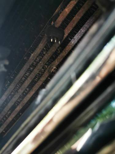

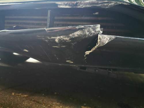

Stoßstange, Kühlergrill, Motorhaube und Parksensor hatte es offensichtlich erwischt und die Laterne stand auch um 1-2 grad geneigt da... Habe den Schaden natürlich der örtlichen Stadtverwaltung und Versicherung gemeldet. Leider kommt zweitere nur für den Schaden an der Laterne auf und nicht für den Wagen. Übrigens ein A4 B8 2.7l Automatik aus dem Baujahr 2007.

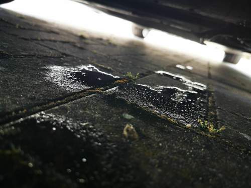

Als ich dann weiter fuhr bemerke ich zunächst nur, dass der Parksensor seinen Dienst mit lauten piepen eingestellt hatte. Gefahren ist der Wagen ganz normal. Also die 3 km nach hause. Als ich dann in die Werkstatt fahren wollte meldete das Auto Kühlwasser niedrig. Tatsächlich tropfte es aus dem Auto heraus malso ich konnte auf dem Boden Kühlwasser entdecken und der Kühlmittel Tank war zu 3/4 geleert.

Ohne Zerlegen ist es nur eine Glaskugelgeschichte.
Stossstange runter und dann schauen. Kühler könnten alle kaputt sein, Wasserkühler, Ladeluftkühler und Klimakühler. Mitunter auch der Schlossträger.
Stossstangen gibts bei eBay gebrauchte, Kühler immer neue nehmen. Gibt ja genug im Aftermarketbereich.
Mit dem Schaden an der Karosserie kannst du fahren... Das ist kein Problem. Bisschen richten und mit Reparierband ( Panzertape) zur Sicherheit an der Stoßstange wo der Bruch Sichtbar ist zusammen halten.
Mit dem Schaden am Kühler, kannst du definitiv nicht deine Reise antreten. Dieser muss definitiv repariert werden!
Wie schon erwähnt hilft nur austauschen.
Aber zuvor würde ich erstmal lokalisieren woher wirklich das Wasser herkommt.
Eventuell ist auch mehr kaputt. Leitungen etc.

Erstmal wieder vielen lieben Dank für die Antworten 🙂 Ein paar Fragen bleiben für mich leider noch offen.
Hab mich mal etwas durchs Forum gewühlt und auch allerlei Anleitungen zur Montage und Demontage der Anbauteile gefunden. Leider habe ich für den Kühler nichts spezifisch für dieses Modell gefunden. Hab Ihr da eventuell einen Link?
Ich habe nun mehrere Videos gesehen, wie der Kühler, bzw. Ladeluftkühler beim Vorgänger getauscht wird.
Eine weitere Frage die sich mir stellt ist, wie ich den Kühler teste. Also wo genau es undicht ist. Kann ich Turbolader, ect auch testen? Oder wird mir das dann schon beim Fahren auffallen? 😁

hält er noch etwas das Wasser? Oder läufts grad wieder unten raus?
640 Meter sollten jetzt nicht das Problem sein. Würde mal komplett auffüllen und dann sollte das gehen. Ich würde die technischen Probleme auf alle Fälle jetzt gleich lösen. Die kosmetischen Sachen kannst du aufschieben bis nach dem Urlaub.
Aktuell läuft da nichts mehr raus. Vermutlich weil nichts mehr drinnen ist. Auf dem Deckel steht ja G12 und die Flüssigkeit war rot. Was soll ich dort hinein kippen? Reicht Wasser bis zur Werkstatt?

Und wie kann ich erkennen was genau kaputt ist?
Einfach Wasser einfüllen und schauen wo es raus läuft?
Gibt es da einen Trick?
Wasser reicht um damit in die Werkstatt zu fahren, muss dann ohnehin alles abgelassen werden.
