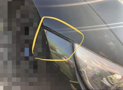

Mein freund möchte sich ein Us-Import unfallwagen holen (e92)
Die history hat er noch nicht, aber er will das auto unbedingt( wenn mit der history alles stimmt und es nicht so schlimm ist falls man das auto vor der reperatur sehen kann) aber da dies noch dauert wollt ich mal fragen ob man schon sagen kann um was für ein unfall es sich handelte oder man es vermuten kann, der besitzer sagt nur das fahrverhalten ist normal und er nichts merkt, aber vielleicht gibt es einige profis hier bzw ob man sagen kann wie weit es verzogen ist und ob man besser die finger von lassen sollte, er meint nur der spaltmaß zwischen kotflügel und stoßstange passt nicht danke euch

Mal eine blöde Frage um was für einen e92 handelt es sich denn das er 20k wert sein soll? 335i?
Wenn der Verkäufer die Daten nicht offenlegt, sprich FIN oder den Online-Rapport kannst meiner Meinung nach zu 100% sicher sein das da was faul dran ist.
Ich würde den gleich aus dem Gedächtnis streichen und anderweitig schauen.

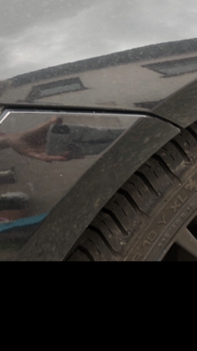

Also ich sag mal so er ist 10k billiger...könnt ich mit dem Auto kein gebrauchtwagen check machen? Spätestens wenn er auf der bühne steht sieht der „fachman“ doch ob was stimmt oder nicht, oder irre ich mich ? Kann man den vielleicht anhand des spaltmaß problems sagen ob es ein total schaden war oder ausschließen oder kann man garnichts sagen ? Hier noch mal 2 bilder
Einmal von der „normalen“ und einmal der kaputten seiten, sieht schon deftig aus
Auch die Seite, die er als normal bezeichnet, ist schief! Zwar ist der Spaltmass kleiner, aber total schräg. Hast du keine anderen Bilder? Motorraum wäre interessant um den vorderen Querträger und die Kotflügel zu sehen. Aber dadurch, dass er dir die FIN gar nicht angeben will, hat sich das Thema meiner Meinung nach bereits erledigt...

WBAKE3C53BE557734 Die fin sorry
Also finger lasse @
Ha
Google Bilder suche die fin... War definitiv mal Müll...
Carfax kurz Auskunft
https://badvin.org/v/WBAKE3C53BE558978-2011-bmw-328-720
Klump das Teil, vergiss den

Wenn Du die VIN bei Carfax eingibst, die der TE hier geschrieben hat, dann kommst Du auf ein anderes Ergebnis !!
https://badvin.org/v/WBAKE3C53BE557734-2011-bmw-328i-589
Das Auto hatte schon 2013 einen Totalschaden, wurde aber wieder instandgesetzt. Dann kamen übliche Reparaturen, Wasserpumpe und so und noch ein Unfall. 2017 ist mehrfach der Motor auf dem Highway einfach so ausgegangen. Das waren dann die letzten Einträge.
