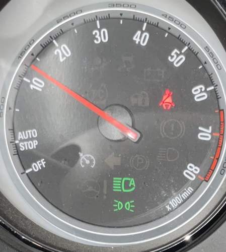

Hast du denn schon mal geschaut, ob du in der Frontscheibe eine Aussparung für diese Kamera hast?? Es kann sein, dass du eine Kamera verbaut hast, weil bei dir das Lichtpaket verbaut ist XENON mit AFL.
Ne hab ich noch nicht.
Wofür braucht das AFL denn eine Kamera?
Für den Fernlichtassistenten um automatisch abzublenden.
OK, den Assistenten scheint meiner nicht zu haben, da blendet nix automatisch auf und ab.
Lässt sich das nachträglich eincodieren? Die nötige Hardware scheint dann ja vorhanden zu sein.
Oder sollte das funktionieren und ist defekt?

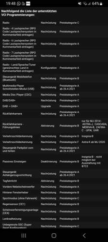

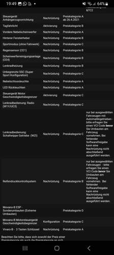

Vielleicht lässt sich das per OPCOM codieren?
Oder per original GDS
Lg
Schilder Erkennung gibt's im Opcom als Anwahl Option, AFL Aktivierung ist mir da noch nicht begegnet.
Aber die Angaben in deinem Profil sind schon richtig mit Xenon (Bi-Xenon?) und AFL oder?? Solltest du einfaches Xenon haben, kann es sein, dass das nicht funktioniert glaube ich. Du weißt aber schon wie du das einschaltest?? Nicht böse sein, aber ich hab schon zu viel gelesen was dann nicht so ganz richtig war.
Adaptives Fahrlicht:
Die Funktionen des adaptiven Fahrlichts sind nur bei Bi-Xenon-Scheinwerfern verfügbar. Leuchtweite, Lichtverteilung und Lichtstärke sind variabel und von Lichtverhältnissen, Wetter und Straßenbeschaffenheit abhängig.
Fernlichtassistent:
Diese Funktion ermöglicht das Fahren mit dem Fernlicht als Hauptlicht bei Nacht und bei einer Fahrgeschwindigkeit von mehr als 40 km/h. In den folgenden Situationen wird auf Abblendlicht umgeschaltet:
? Die Kamera in der Windschutzscheibe erkennt die Lichter von entgegenkommenden oder vorausfahrenden Fahrzeugen.
? Die Fahrgeschwindigkeit sinkt unter 20 km/h.
? Bei Nebel oder Schnee.
? Bei Fahrten im Stadtgebiet.
Wenn keine beschränkenden Bedingungen erkannt werden, schaltet das System wieder auf Fernlicht um.
Aktivierung:
Der Fernlichtassistent wird aktiviert, wenn bei einer Geschwindigkeit über 40 km/h zweimal der Blinkerhebel gedrückt wird.
Ich darf ja nicht aus meiner Betriebsanleitung rauskopieren wegen irgendwelcher Rechteinhaber, deshalb dieser Weg
Also AFL definitiv.
Bi Xenon auch.
Wie man's den FA aktiviert? Wusste ich tatsächlich nicht 🙂

Dazu brauchst das entsprechende Steuergerät, die passende Kamera, die VCI Freigabe seitens Opel, die Programmierung im BCM und entsprechend auch die Freischaltung im IPC.
Das Infotainment hat damit nichts zu tun.
Die Option im Opcom ist unbrauchbar.
