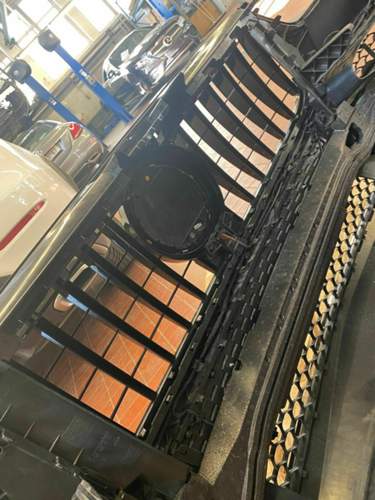

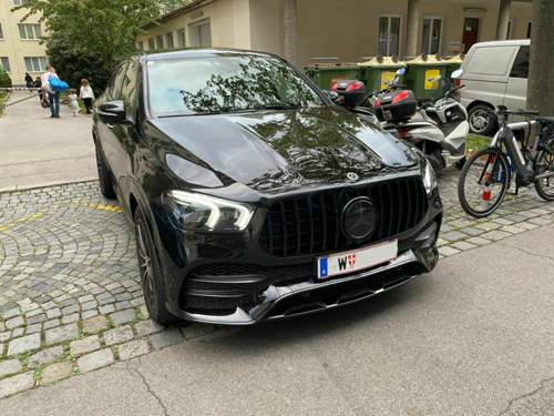

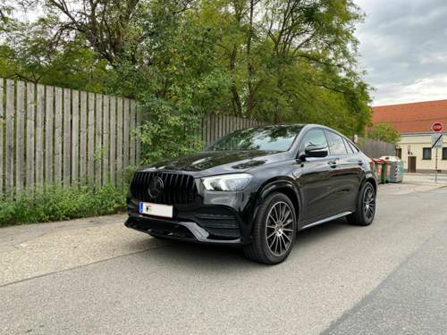

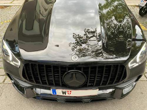

Sorry, irgendwas ist da wohl schief gelaufen. Hier nochmal
Werde die nächsten Tage versuchen die Distronic etwas ausgiebiger zu testen. Auf dem Rückweg, unter Tags hat sie jedenfalls tadellos funktioniert.

Uuuuiiii.... Zum Glück sind Geschmäcker verschieden. Für mich sieht das aus wie ein schwarzes Loch. Nicht falsch verstehen, aber original sieht hier deutlich gefälliger aus. Das ist aber nur mein Geschmack... Also nicht irritieren lassen
Klasse schaut das aus. Wie kommt man zum Ganzen?

Ja sehr gerne.
Kühlergrill in Schwarz von:
https://tuningonline.eu/.../...67-suv-gle-coupe-c167-schwarz-2019.html
Hinter dem Loch vom Stern war ein viereckiger Plastikhalter, diesen musste die Werkstatt abzwicken weil es sonst die Distronic Funktionen gestört hätte. Es hat keiner einen Plan wozu das gut sein müsste oder für welches Extra das gut ist.
Beim Folierer:
Den Chrom Rand vom original Stern in Schwarz glänzend folieren lassen.
Den Stern hat er mit einer Tönungsfolie foliert, welche normalerweise für den weißen Glass in Rückleuchten oder Blinkern verwendet werden, damit diese dann abgedunkelt werden. Die Folien welche für Fenster verwendet werden, passen für diese Aufgabe nicht. Es gab 2 Tönungsstufen, ich habe die dunklere gewählt.
Hoffe ich konnte helfen, würde mich freuen wenn du Bilder teilst, sobald du den Umbau gemacht hast. 🙂

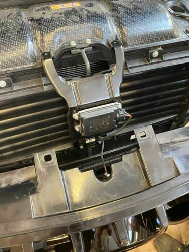

Interessante infos zum Stern und Distronic: Die Distronic ist nicht auf dem Stern montiert, sie sitzt etwas weiter dahinter, vor dem Kühler. Der Stern ist eine eigene Einheit und ist wie wir alle wissen beheizt.
Anbei noch Fotos wie es dahinter aussieht.
