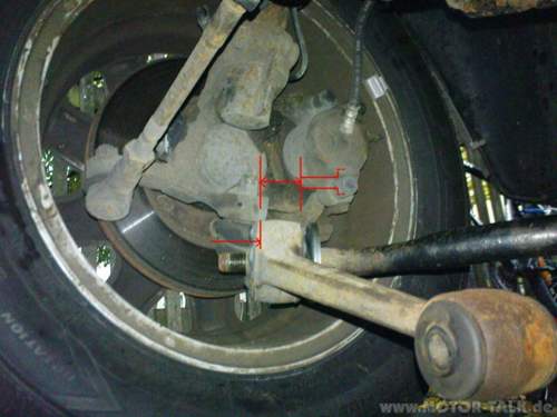

So... hab grad bei 8°C und gefühlter 100% Luftfeuchtigkeit (Sprühregen und Nebel) den QL am Vorderachsenträger abgebaut. ALLERDINGS bewegt sich das verfluchte Stabiende nach wie vor nur ca. die Hälfte aus dem Lager heraus. Ab der Stelle wo das Gewinde anfängt bleibt er im Lager :( Weiß nicht mehr weiter, bitte wer hat noch einen Tipp...!?!? Brauch ich zum auseinanderbauen auch schon den Spanngurt?
Sind die Rahmenbuchsen vielleicht noch dran?
Nope, die hab ich gleich als erstes abmontiert (was für das Lösen der Muttern an den Stabienden auch nicht grade förderlich war!).. Weiß langsam echt nicht mehr weiter. Hab hier noch ein Foto nachdem sich der Stabi wieder in die Ausgangslage zurückgedrückt hat nachdem ich vorm Aufgeben das Rad wieder halbwegs in die richtige Position gebracht habe.. Wie gesagt die Position in die ich den Stabi am weitesten rausziehen kann ist wo das Ende des Gewindes (also Übergang zum Gleitteil ohne Gewinde) am hinteren Ende vom Lager festhängt.. weiter bekomm ichs nicht raus, also das Gewinde ist dann noch im Lager.
Hab auch noch nach Sicherungsringen oder ähnlichem Ausschau gehalten was mich davon abhalten könnten das Stabiende ganz aus dem Lager zu ziehen, aber ohne Erfolg :(
Entweder komplettes Auto ausschlachten , oder die Mutter vom Kugelkopf am Schwenklager lösen und Kugelkopf da raus bauen , ohne das gehts eh nicht gescheit , danach haste den Querlenker quasi in der Hand ! ;)
Pff wenn ich gewusst hätte dass das so eine Operation wird bei dieser besch*ssenen Konstruktion hätt ichs lieber gelassen.. Braucht man nicht fürs Kugelgelenk einen Abzieher oder sowas? Und wie siehts aus mit der Spureinstellung nachher..
Bei der klassischen Dreieickslenker + Koppelstangen Konstruktion is das ja normal eine Sache von ein paar Stunden mit herräumen, aufbocken, wechseln, runter, testfahrt, wegräumen.. und sogar inkl. Bier trinken dazwischen.
Mit nur einem Querlenker halb gelöst ist auch der Schleichweg, mit Querlenkern raus ist es natürlich was anderes, halt mit mehr Arbeit.
Abzieher ist korrekt, Sput ist meines Erachtens nach dann kein Thema. Wenn doch, da kann ich dich auch gern ein paar Stunden mit beschäftigt halten, geht auch alles manuell :D
Ich hab das schon so oft gemacht , muß demnächst die Beifahrerseite sanieren , ne ganz normale Aktion wenn man weiß wie es geht , Abzieher hab ich nie gebraucht !
