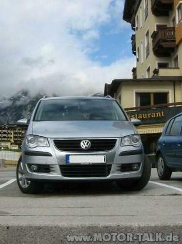

irgendwie bringt mir die Suchfunktion nicht die gewünschte Antwort.
Kann ich jetzt beim meinem bestellten Highline die Chromleiste vom Crosskühlergrill-Unterteil auch montieren und wenn ja welche Teilenummer hat diese schöne Chromleiste?
Anbei ein Bild beider Modelle von der Front.
Zu erkennen sind da einge Schrauben. Vielleicht kann man das ja einfach tauschen.

Bis auf die Chromleisten im Kühlergrill (Stäbe um das VW Zeichen) ist die Front identisch.
