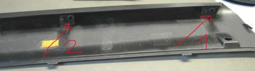

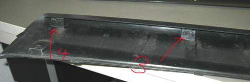

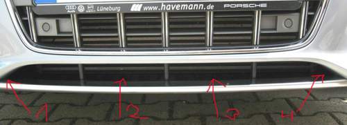

Das Blade ist von unten mit drei Spreizdübeln befestigt. Die am Besten gleich neu mitbesorgen, da sie sich nur schwer demontieren lassen ohne dabei kaputt zu gehen.
Vorne ist das Blade mittels 4 Schrauben mit der Unterseite der Schürze verschraubt. Ich habe zwei Fotos angehängt, auf denen man die demontierte Schürze von der Rückseite sieht, also praktisch aus Sicht des Motors. Das dritte Foto zeigt die Frontschürze mit montiertem S4-Blade.
Die Schrauben 2 und 3 sitzen zwischen den senkrechten Streben und lassen sich von außen auch gut ertasten. Die Schrauben 1 und 4 sitzen direkt am Rand, dort wo der lackierte Teil der Frontschürze auf das Blade trifft. Man kann die Schrauben gut von oben erreichen, in dem man zwischen Kühler und Kühlergrill greift. Evt. ist ein kleine Spielgel hilfreich, um sie besser zu lokaliseren. Nicht zu kurze Arme sind auch ganz nützlich.🙂
Das Blade lässt sich also auch selbst tauschen. Es ist kein großer Aufwand.
Jens

Ich danke Dir vielmals für die detailreiche Montageanleitung. Dann werde ich den Balde und die Spreizdübel beim 🙂 bestellen und auch selbst wechseln. Das ist ja anhand Deiner Fotomontage sehr gut beschrieben. Danke nochmal dafür. Ich werde mich dann nach dem Anbau nochmal melden.
Eddy
So, Blade wurde heute geliefert und direkt auch verbaut. Anhand der Fotos waren die Befestigungen ja gut zu finden, aber die 4 Schrauben konnte ich nur mit viel Mühe lösen(vorallem die äußeren). Die Arbeit hat sich aber gelohnt. Er wirkt zwar nicht so stark wie bei einer dunklen Farbe, aber mir gefällt es. 😁
