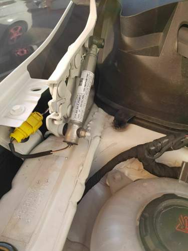

Also laut ADAC - Crashtest ist die aktive Motorhaube Serie.

Also bei meinem Touran Sound Mj18 kann ich keinen Fussgängerschutz deaktivieren, ist auch nicht in meiner Ausstattungsliste ersichtlich. Allerdings habe ich die "Dämpfer" unter der Haube und vor kurzem war " Crashsensor Fussgängerschutz, falsche Komponente verbaut" im Fehlerspeicher hinterlegt.
